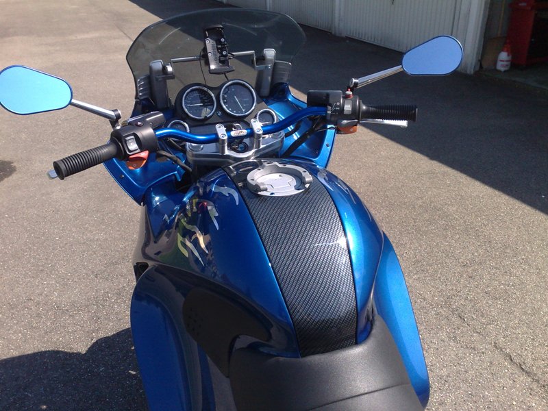

Wer kann mir ein Bild von einem montierten Superbikelenker schicken :?:
Es wäre auch schön zu erfahren, wie breit der Lenker ist, da ich meinen originalen schon um 5 cm verbreitert habe.

Hier ein Foto
Moto-Berni ;-)

JO, :lol:
so ein FOTO habe ich gesucht.
Sieht super aus, meinen Glückwunsch.

wie breit ist der gezeigte SB- Lenker, oder anders gefragt welche max Breite geht und ist sinnvoll. wer hat da welche Erfahrungen.
Danke für Antworten mit Maßen und evt auch Fotos.

74,5 cm
In den Links auf Seite 1 steht das drin. :shock:
Hier noch mal:
Aufsatzgabelbrücke
SB-Lenker

Habe keinen Lenker mit ABE speziell für die K bekommen, aber der Tüv hat mir alles abgenommen und eingetragen :D :D :D

:D die breite der Lenker darf aber >< 95 cm aussen nicht wesentlich überschreiten ( aussen Verkleidung) :D

moto-berni hat geschrieben:Hier ein Foto
Wie/wer haben sie das tank Mittelteil im Karbon bekommen????

das Mittelteil ist mit Carbonfolien Tranzfer Technik gemacht, ist von Ralle aus dem Forum,
"RalphHD" :idea: :idea: :idea:

wie kratzfest ist die Carbonfolien Tranzfer Technik, oder musst das danach lackiert werden? und wie fiel kostet das fur so einen teil?
Das Teil ist mehrfach mit Klarlack lackiert und kratzfest :wink:
