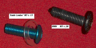

wbirgel hat geschrieben: .... beide Schrauben M6 (glaube ich) der unteren Verkleidung verloren .....
Hallo Willi,
wenn Du die Schrauben meinst die die Verkleidung sowie den Motorspoiler halten dann sind es diese:
Die blaue Schraube M 5x 15 sind von "Louis" - nicht besonder hochwertig - gibt es in verschiedenen Farbe - die ich benutze . Die schwarze M5x20 Schraube ist von BMW.
Die unteren Schraube vom Spoiler sind die M 6 x 35 Inbus die Helmi schon angegeben hat
