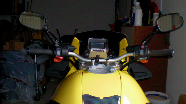

Und noch was: Ich habe die rechteckigen Spiegel drauf. Zum einen kann ich die jetzt nicht mehr quer stellen, weil sie sich so weit ganz einfach nicht verstellen lassen. Sie stehen nun fast diagonal nach obern, was ziemlich dämlich aussieht. Und was noch mehr stört, ist, dass ich nun endlich meine Schultern komplett im Spiegel sehen kann, nicht aber das, was hinternmir geschieht.
- moto-berni
- Beiträge: 2141
- Mopped(s): R1250RS
- Wohnort: Tettnang
Re: Howto Superbikelenker-Umbau
Schau Dir doch mal das Moped vom Schorsch (vierk) an, der hat die Spigel an die Verkleidung montiert, so wie Thilo auch, so besser sein als am LenkerTom Dooley hat geschrieben: Und noch was: Ich habe die rechteckigen Spiegel drauf. Zum einen kann ich die jetzt nicht mehr quer stellen, weil sie sich so weit ganz einfach nicht verstellen lassen. Sie stehen nun fast diagonal nach obern, was ziemlich dämlich aussieht. Und was noch mehr stört, ist, dass ich nun endlich meine Schultern komplett im Spiegel sehen kann, nicht aber das, was hinternmir geschieht.Was habt Ihr denn da gemacht?

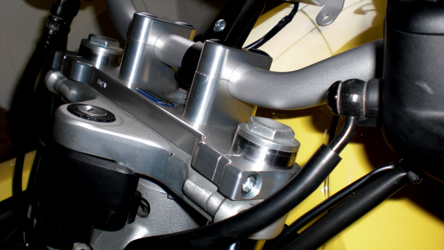

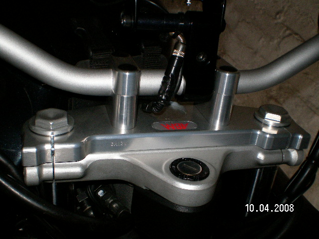

@Tom
Hier kannst du sehen das die Standrohre bei mir mit der Oberkannte der Aufsatzgabelbrücke abschließen.

Die Spiegel lassen sich bei mir nach dem Anbau doch ziemlich waagerecht stellen und der "Rückblick" ist zumindestens nicht schlechter als vorher auch.
Zu den überstehenden Gabelrohren:Nach Demontage der alten Lenkerhalter standen die Gabelrohre ca. 25 mm über der Gabelbrücke. Die neue Aufsatzgabelbrücke hat eine Dicke von 15 mm. Also mussten die Gabelrohre 10 mm runter und danach sieht es aus wie bei Peter.

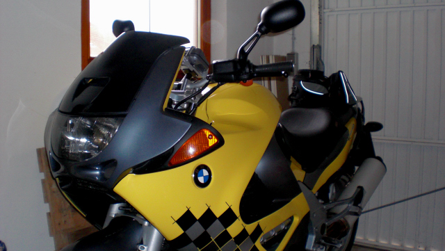

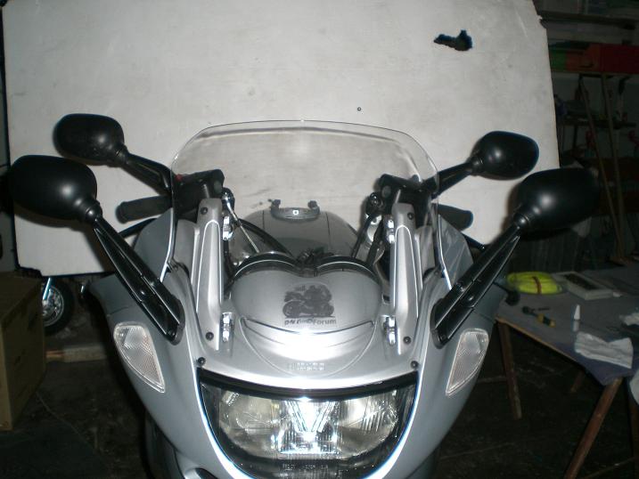

Auf das Loch im Bauch kann ich verzichten,Tom Dooley hat geschrieben:Danke Berni und Thilo, ich werde dem Schorsch beim nächsten Stammtisch gleich mal ein Loch in den Bauch fragen.![]()
@Schorsch: Du hattest ja letztes mal Deinen Helm mit dem neuen Blauzahn-Dingens dabei.
Bring doch bitte das nächste mal gleich Deine Spiegel mit. Ich muss da mit Dir reden...![]()
wie sieht das denn aus,
außerdem mach ich mir das gerade selber (nur Wasser und Schwarzes Brot)
Wenn das Wetter beim nächsten Stammtisch mitspielt kannst du meine Ohren live betrachten,
ersatzhalber kann ich dir noch die runden Spiegel mitbringen, meine Ovalen hab ich verkauft, aber die hast du ja selber.
Vorher, nachher siehst du hier
sind die Spiegel von der R1100 S
Du solltest dir für diesen Umbau den nächsten Winter vormerken
Und ohne Super Hilfe aus dem Forum nicht möglich, jedenfalls für mich nicht.
Du kannst natürlich auch beides verbauen, dann hast du mit "Totem Winkel" mit Sicherheit kein Problem mehr

Hab mal schnell Fotos gemacht zum Thema schräge Spiegel und überstehende Standrohre.
Was macht es eigentlich für einen Unterschied, wenn ich die Gabelbrücke lockere und die Standrohre etwas reindrücke? Ändert sich dadurch irgendwas?

Hallo, hier mal ein Bild von meiner nach dem Umbau. Bei mir stehen die Spiegel ziemlich gerade. Ich werde die Tage noch ein besseres Bild ergänzen.
