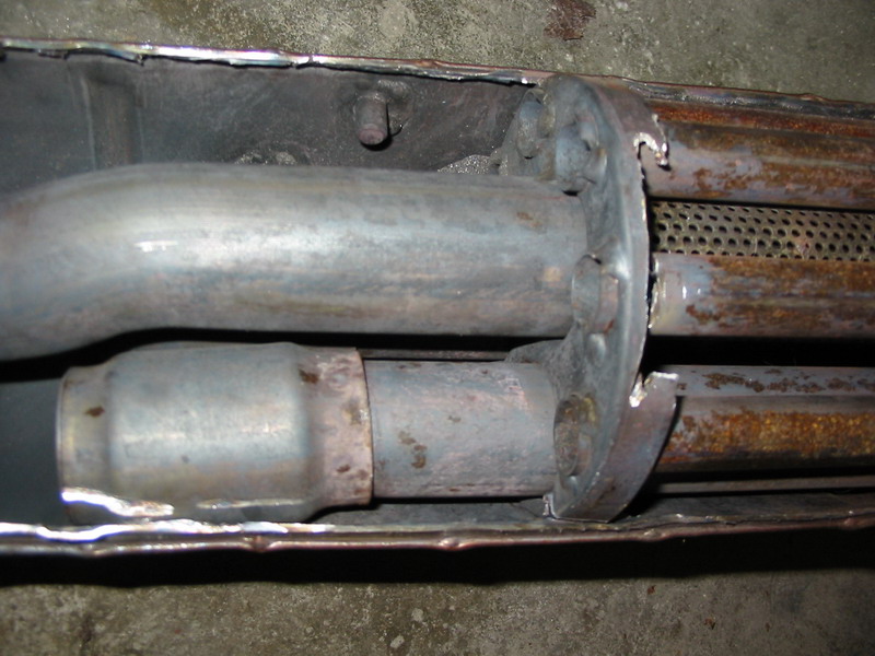

Servus aus Augsburg;
wer sich schon immer mal gefragt hat, warum "Hinten" so wenig rauskommt :wink: ;
anbei einige Bilder vom Innenleben des originalen Auspuff`s.
Hierbei handelt es sich um das kombinierte Reflex-Absorptionsprinzip der K1200 RS/GT Anlage.
Viel Spaß beim gucken.
Manne

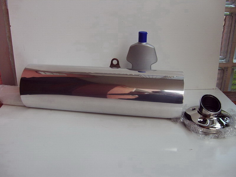

#4 Beitrag von Manne »
Servus,
die Flex als Lösung kann oftmals die letzte Möglichkeit sein.
Wer in diesem Zuge nach erfolgreicher Entfernung der Hülle durch oben beschriebene Situation dann aber einen Ersatz benötigt (Alu oder VA mit entsprechend passender Endkappe),
muß nicht verzagen :cry: .
Ich hab noch welche. Siehe Anhang.
Gruß Manne
Hüllen 005.jpg (113.28 KiB) 1753 mal betrachtet

#7 Beitrag von Onedesign »
Die blitzen und glänzend aber Manne.
Wieviel kosten den die Edelstahl-Endtöpfe?

Servus miteinander;
BMW bietet die Auspuffhülle mit entsprechender Endkappe auch als Ersatzteilan.
Hülle (Rohrblende) Teilenummer: 18 127 653 815 für 178,.€
Endkappe Teilenummer: 18 127 654 404 für 70,-€
Wer aber Eine von meinen möchte (s.Anhang), der kann mich gerne per Mail kontaktieren.
Gruß aus Augsburg
Manne
BMW_Teile 007.jpg (76.81 KiB) 1498 mal betrachtet

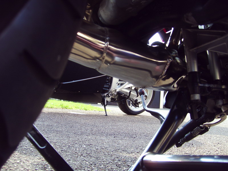

Manne
BMW_Teile 007.jpg (79.47 KiB) 972 mal betrachtet

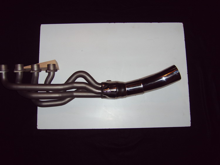

Manne
Beiträge: 1050
Re: Auspuff-Innereien
#23 Beitrag von Manne »
:wink: --------------------------------- :arrow:
ohne 004.jpg (137.36 KiB) 202 mal betrachtet
#24 Beitrag von olilowi »
Hallo Manne, habe heute mal mit Opti Glanz den A-puff eingesprüht das Zeug is der Hammer :D . Sieht aus wie Neu, echt genial.
Musste es aber bei Wunderlich Ordern die üblichen Verdächtigen führen es nicht oder haben noch nie was davon gehört.
Tolle Anlage dein Foto, ist das alles oder fehlt da noch ein Endtopf??

helix07
Beiträge: 162
Registriert: 7. Juli 2009, 20:14
Mopped(s): K1200RS Bj.97
Wohnort: 51570 Windeck
#25 Beitrag von helix07 »
Echt kultig die Form... lass mich raten.. wiegt nicht mehr als 2 Kg.
Und die Lambda Sonde? hat die noch ein zweck?
Wie hört es sich an?
Kannst ja mal hier ne wma oder wave Datei reinstellen.
