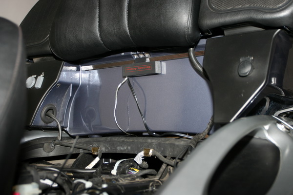

Mich hat die Peitsche auch genervt. Ich hab´s so gelöst.Manfred Reuter hat geschrieben:Alles klar Jung's, danke für die Tipp's.

Jau, auch ein guter Platz. Dann muss man aber das Antennenkabel rausbauen wenn das Topcase ab soll oder die Antenne mit Klettband festmachen.Peter_LT hat geschrieben:Mich hat die Peitsche auch genervt. Ich hab´s so gelöst.
