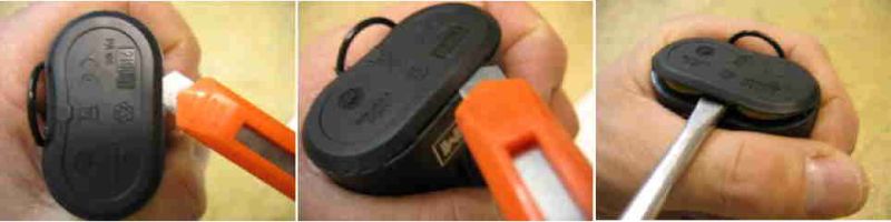

1.) Zunächst wird der untere Deckel abgeschnitten. Dazu braucht man Geduld.
Man muß mehrfach entlang der Kerbe mit einem scharfen Messer entlangfahren.
Ca. 5 Minuten dauert diese Aktion sicherlich. Bitte Geduld !!!!

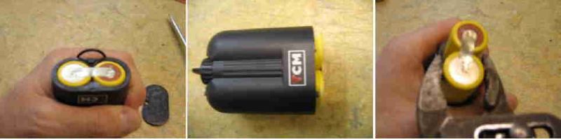

(Bitte beachten: Auf der hinteren Seite befindet sich eine "Nase", die verbleiben
soll !!!!! Also hinten nicht durchgängig abschneiden.
Nachdem der Deckel gelöst ist, kann man ihn mittels Schraubendereher abhebeln.
2.) So und nun liegen die Akkus bereits (mit der Unterseite) vor uns.
Mit einem beherzten Schlag, als ob man Ketchup aus der Flasche auf den
Teller bringen will, werden nun die Akkus etwas aus der Hülle "geschlagen"
(siehe Fotos). Danach mit einer Zange "herausgerissen" (!!!), jawohl, herausgerissen.
Denn an der Oberseite sind sie über Lötfahnen mit der Steuer-Platine verlötet.
(Keine Sorge, bei mir hat´s noch jedesmal geklappt. Also, raus mit den Dingern).

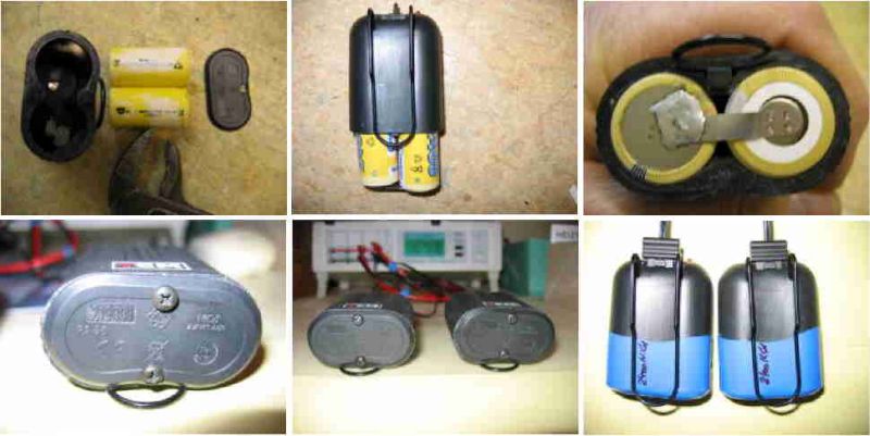

3.) O.k. das Gehäuse ist nun leer und die "oberen" Lötfahnen sollten noch ausreichend
Länge besitzen um später den Kontakt zu den Polen sicherzustellen.
Neue Akkus rein (SUB-C, mit 22x43mm), Kapazität, je nach verfügbarem Ladegerät.
(Die Originalen haben 1.700 mAh NiCd; beim großen C gibts aber auch NiMh mit
über 4.000 mAh. Mit dem geeigneten Ladegerät sicherlich möglich !!)
Also, die neuen Akkus (mit Lötfahnen) einschieben, wobei auf der Seite mit der Kontroll-
LED oben der MINUS-Pol sein muß. Auf der anderen Seite oben, somit der PLUS-Pol.
Danach unten verlöten. Ich bevorzuge die Lötverbindung auf der MINUS-Seite, da hier
mehr Lötfläche vorhanden ist als beim Plus-Pol.
Nach einer Funktionskontrolle kann der Deckel wieder verschlossen werden. Nachdem
bei uns Motorradfahrern die Wasserdichtigkeit nicht so entscheiden ist kann der Deckel
entweder verschraubt, oder mit Schrumpfschlauch befestigt werden.
