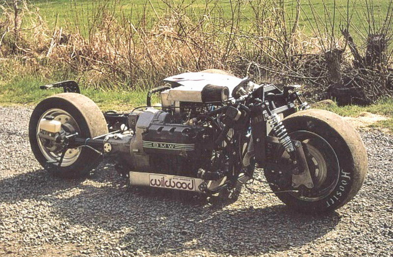

- sidecar83
- Beiträge: 5
- Registriert: 5. Februar 2009, 10:18
- Wohnort: Frankreich Hyéres
Re: Betr. "Suche Luftfilterkasten 130PS für K1200RS" von sidecar
Merci für die Info's; jetzt muss ich das nur noch korrekt übersetzen.
Und es gibt wirklich niemand der die vier Trichter übrig (d 38mm) hat
Beate
Beate
- sidecar83
- Beiträge: 5
Na das ist doch klar, ich will die Trichter ja nicht geschenkt, sondern zu einem ordentlichen Preis kaufen!
Dann werde ich mal versuchen wolfgang zu kontaktieren;
gruss
Beate
gruss
Beate
Manne
- Beiträge: 1050
- sidecar83
- Beiträge: 5
Super Foto
manifique, die BM als F2-sidecar
