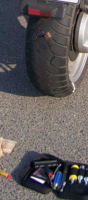

hatte gestern mal wieder 'ne Reifenpanne! :(
Die dritte innerhalb von 1 1/2 Jahren - statistisch gesehen müßte ich nun wohl die nächsten Jahre Ruhe haben!! :lol:
Da das Loch sehr klein war, habe ich zunächst versucht, den Reifen nur mit Pannenspray zu flicken - hielt nur rd. 15 Min. / rd 20 Km und hat mir dazu noch das Ventil verklebt!! :( :( Also, auch unter Praxisbedingungen: Großer Schei...
Danach mit den "Hundeschmackos" und CO²-Patronen - ging dank unsererm Workshop superschnell und dichtet immernoch perfekt!!
Mußte nur noch den verklebten Ventileinsatz wechseln - weil das Ventil abgeblasen hat - und den Reifendruck erhöhen.
Bin danach noch rd. 200 Km bis nach Hause gefahren - völlig problemlos!!
