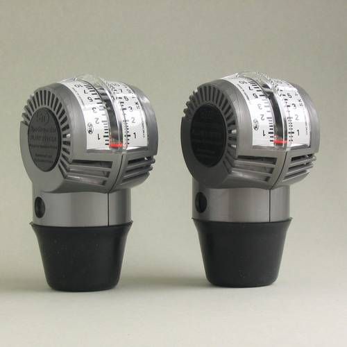

Also wenn du eine 2004 hast, dann gibt es diese Anschlüsse nicht mehr. Die sind wegrationalisiert worden mit dem Modelljahr 2001 oder 2002.
jetzt bin ich auf der suche nach nem gerät wie den "twin max" für vierzylinder...
Vergiß es Martin. Das beste ist eine Schlauchwaage. Im Netz oder auch im Forum gibt es eine Bauanleitung. Etwas genaueres gibt es nicht. Für diejenigen die rationalisiert sind muß man nach Meßblenden schauen die direkt auf die Drosselklappen gesteckt werden. Muß halt der Lufi weg.

Beiträge: 15404
Re: Leistungssteigerung, was nun ?
#22 Beitrag von wolfgang »
Mit sowas z.B.
Dann schaut hier http://www.scheuerlein.de/de/dept_2.html nach dem Carbalancer + die ganzen anderen Kappen wo da so auf der Seite sind.
Bauanleitung für eine Wasserwaage:
http://www.gs-classic.de/tipps/verg_12.htm
Das ist alles Zeugs für einen Vergaser aber genauso auch für eine DK die Systematik ist die gleiche.
