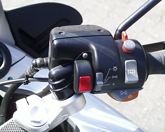

Ich habe die Heizung in ne Bagster rein gebaut und auch
komplett verdrahtet.
Nur der Schalter ist von BMW.

hi ernst. da können wir uns die hand geben. in meinem keller liegt auch noch mein ekomfot-sb.
original schalter kannst du nicht so einfach nehmen, da weder die kabel an den grigg noch der stecker unterhalb der sitzbank im kabelbaum vorhanden sind.
ich werde mir einen schalter einer BMW kaufen. zb einen von der griffheizung.
die sollten von allen möglichen modellen eine 2-stufen-schaltung haben.
soweit waren wir ja hier im forum schon.

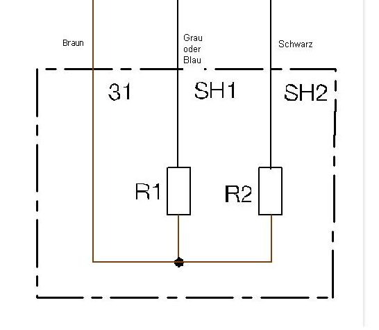

die bank hat sozusagen 2 heizdrähte. die eine (egal welche) stellt die erste stufe dar und der 2. draht wird als 2. stufe dazugeschaltet.
der schalter muss also die leistung aushalten. oder du musst noch zusätzliche relais verbauen. aber ich möchte das nicht, weil mir das zu viel kabelsalat gibt.

Das Licht habe ich so wie beim Nachfolgemodell geschaltet, sobald der Motor läuft.
Später habe ich dann die Schalterarmatur mit dem Heizungsschalter eingebaut.
Funktion war aber beides mal ok.

Ich habe die Widerstände R1 und R2 gemessen. Komischerweise haben die beiden unterschiedliche Werte.
R1 = 17 Ohm ... R2 = 8 Ohm
I=U/R
P=U x I
R1
I=12 V/17 Ohm = 0,7 A
P= 12 V x 0,7 A = 8,4 W
R2
I=12 V/8 Ohm = 1,5 A
P= 12 V x 1,5 A = 18 W
Stellt sich mir die Frage welches die Heizstufe 1 und welches die Heizstufe 2 sein soll?
I=U/R
P=U x I
R1
R2

R2 = Groß( Stufe 2)

das sehe ich anders weil stufe 2 bedeutet R1 und R2.
Aber welche nimmt man al Stufe 1
ich würde sagen R2 mach warm und dann schltet man noch etwas dazu um einen tick wärmer zu haben.

Genau so isses.Peter hat geschrieben:das sehe ich anders weil stufe 2 bedeutet R1 und R2.
