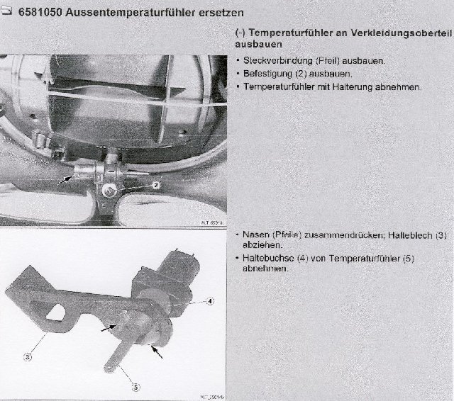

So Freunde, ich habe wieder mal ein kleines Problemchen.
Nach dem ich diesen Winter meine "Dicke" ausgezogen habe um einiges daran zu machen, ist ein Teil übrig geblieben. Nein es ist keine Schraube und auch keine Beilagscheiben oder so was, darauf habe ich echt extrem geachtet. Allerding der Temperaturfühler für die Aussentemperatur!!!
Der jetzt an einem Kabel links unter dem Scheinwerfer (unterem Scheinwerfer Mod:07) hengt (vom draufsitzen aus gesehen).
Ich kann einfach nicht mehr herausfinden wo er mit diesem kleinen Winkeleisen befestigt war. :twisted:
Kann mir bitte jemand helfen und eventuell ein Foto schicken wo er befestigt ist.
Danke schon im voraus !!!
Albert

Hallo Albert, Bilder sind zwar nicht von der MÜ aber ich hoffe der Fühler sitzt noch an der gleichen Stelle, das sollte bei der MÜ zwischen Haupt- und Fernlichtscheinwerfer sein.
Gruß Markus

Bei der Mü sitzt der Fühler sicher nicht mehr an der Stelle. Da sitzt doch der Doppelscheinwerfer und auch die BMW Niere ist nicht mehr da. Wo der Sensor nun sitzt kann ich aber auch nicht sagen. :(

Der Fühler ist auf Höhe der Blinker befestigt. Von vorne gesehen auf der rechten Seite.
Um ihn zu befestigen muss die Verkleidung runter, oder man bohrt ein Loch nach Entfernung des Blinkers in die darunterliegende Verkleidung um an die Schraube zu kommen.
Ich hab ihn bis zum nächsten Termin an der Verkleidung mit Klebeband fixiert.
