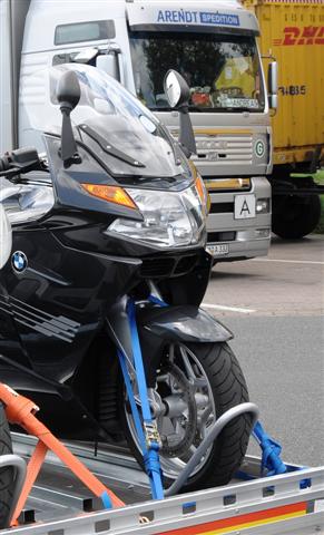

#7 Beitrag von @andi »
Sollte bei einer K1200S genau so gehen.
20080520_1 (Small).jpg (42.33 KiB) 216 mal betrachtet
