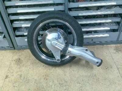

Re: Auf dem Weg zur Kupplung-Kardanwelle abdrücken?
- kupl6.jpg (119.19 KiB) 527 mal betrachtet

Thilo hat geschrieben:Ich hab das mit dem Hinterrad komplett ab montiert.
Hi Thilo,
wie fährst DU jetzt ???
Tut mir voll Leid
Viele Grüsse aus Münster dem Tor zum Odenwald
Ernst
Ernst

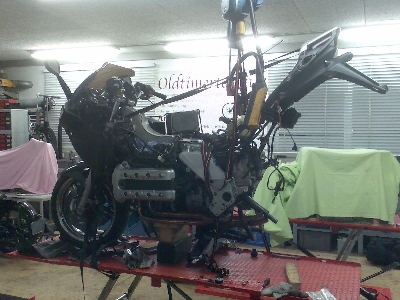

Die Welle blieb beim Abbau des Antriebstrangs dran.stefan.ntr hat geschrieben:?
Also die Kardanwelle soll von der Getriebeausgangswelle herunter. Wenn man die Schwinge abbaut, bleibt die da drauf.
Aber wenn ich den ersten Beitrag richtig verstehe, hast du das Getriebe einfach mit der Kardanwelle dran abgeschraubt - richtig?
Die Kohlen auf alle Fälle gleich prüfen.
Und die Entlüftung vom Kurbelgehäuse zur Drosselklappenreihe. Die sind meistens porrös
und sind jetzt sehr leicht zu erneuern.
- kupl1.jpg (113.66 KiB) 239 mal betrachtet

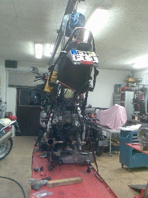

- kupl2.jpg (113.46 KiB) 236 mal betrachtet

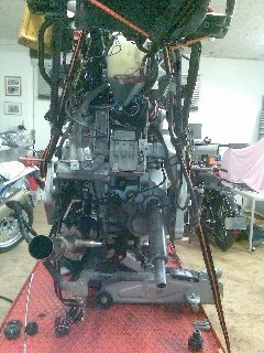

- kupl3.jpg (91.25 KiB) 219 mal betrachtet
