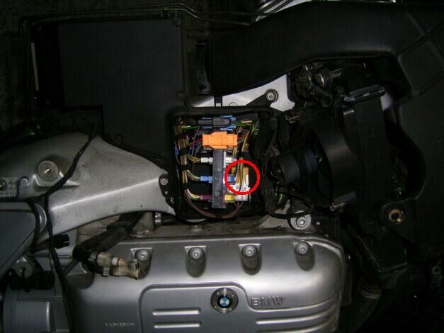

nach 15 Jahren auf einer guten alten K 75 habe ich mir nunmehr eine offene "Dicke" zugelegt, welche ich auch w.o. beschrieben drosseln möchte. Luftfilter und Stecker habe ich vom Vorbesitzer mit dem Krad zusammen erworben. Nunmehr meine vielleicht etwas blöde Frage:
Den Umbau / Austausch des Luftfiltergehäuses traue ich mir durchaus zu, aber wo genau wird der besagte gelbe Codierstecker ausgetauscht?

Re: Codierstecker
im Sicherungs Relais Teil .
Tank ab und guge oder Zivi um Hilfe rufen, aber sachte er hatt Nachtschicht.

Re: Codierstecker
- Codierstecker[1].jpg (76.04 KiB) 372 mal betrachtet

Re: Codierstecker
Jau, alles klar. Danke für die Antworten. Werde mir aber dennoch für künftige Arbeiten eine Rep-anleitung zulegen.
