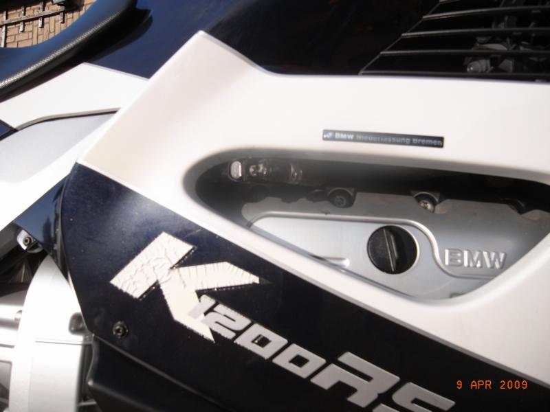

habe mich total auf die Saison gefreut, letzten Samstag mein Motorrad aus der Inspektion geholt und wollte heute die erste Ausfahrt machen.
Schon nach wenigen Kilometern roch es nach Benzin. Ich also umgedreht und Zuhause sehe ich das Problem. Eine Undichtigkeit in der Spritleitung (seht das Bild).
Was ist das für ein Teil und welche Aufgabe hat es? Hätte man dies nicht schon bei der Inspektion erkennen müsssen? Durchgebrochen ist mir das "Teil" jedoch erst, als ich unter die Verkleidung gegriffen und den Benzinschlauch angehoben habe.
Ich hoffe der BMW Händler hat dies Teil vorrätig damit ich mir am Samstag gleich Ersatz holen kann. Der Einbau sollte doch einfach sein, einfach bin die Leitung stecken, mit den Metallquetschverbindern befestigen und gut. Oder muss hier etwas besonders bedacht werden?

Sieht auf dem Foto aus wie der Schnellverschluss der Benzinleitung , gibts beim
, der Einbau ist einfach , unter Suchen findest du im Forum genug darüber

Das ist ein Schnellverschluss von Louis oder Polo (Polo ist 10 Euronen günstiger).
Mußt mal schauen, wo die Undichtigkeit auftritt...also Verkleidung abbauen.
Und dann erstmal waschen, weil Benzin gelbe Flecken an dem Deckel verursacht. Als nächstes Plane zwischen Benzinschlauch und darunterliegende Teile legen, damit nicht alles versaut wird.
Dann prüfe mal, ob der Schnellverschluß richtig eingesteckt und eingerastet ist. Wenn nicht, richtig zusammenstecken und Probelaufen lassen.
Benzin absaugen, sonst kommt der ganze Tankinhalt über Dich wenn du die Klemmen am Schlauch löst.
Nothilfe: Überall im Zubehör und Werkstätten gibt es notfalls Plastikübergänge in der richtigen Dicke, falls der Klemmverschluß kaputt ist. Benzinschläuche gibt es auch überall.
Und wenn der Freundliche Mist gebaut hat, soll er deine Abdeckungen schön neu lackieren (das gelb bleibt leider).

Da du deine K gerade bei der Inspektion hattest, ist dein
dafür zuständig
Den Aufkleber und evtl. gelbe Flecken am Motor muss dein
ersetzen bzw. beseitigen.
Die Schnellkupplungen sind auch an meiner K Serie.

Habe die Verkleidung abgebaut und mittlerweile auch die Schnellkupplung ausgebaut. Sie ist durchgebrochen und damit irreparabel. Werde morgen zum BMW Händler fahren und mir eine neue kaufen. Jetzt stellt sich mir die Frage, soll ich nicht gleich auch die zweite Schnellkupplung tauschen. Was meint ihr?

Beim zusammenstecken unbedingt Öl,Vaseline oder Silikonspray an den O-Ring
