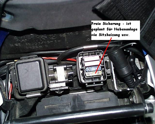

Hallo Andreas, schau mal den rechten Sicherungskasten an. Müste eine Sicherung nicht belegt sein, es sei denn Du hast Sitzheizung o. ä .nasshan hat geschrieben:............... Was meint Ihr , wo am besten anschließen?
Hier habe ich das GPS angeschlossen.

Egon, das ist korrekt. Wo bekommt man aber die Kontakte für den freien Sicherungsplatz her? Der Platz ist nämlich komplett "nakisch" - Will meine nachgerüstete Sitzheizung auch dort absichern.

@Egon, klasse Idee mit den Anschluß an den "leeren" Sicherungsplatz. Bin gespannt, wie Du die Frage von Lutz bzgl. der Kontakte für den nackischen
Sicherungsplatz beantwortest. Den ohne diese Kontakte, wird die INstallation wohl nicht möglich sein?

Das ist doch ganz einfach.
Die Kontakte sind Normteile.
Hol dir beim
die Buchsenkontakte für Minnistecksicherung ( ein guter
hat die )
Das Kabel von hinten durch den Sicherungshalter schieben, dann vorne den Kontakt angrimpen
und anschließend den Kontakt mit dem Kabel enziehen bis den Kontakt einklinkt.
Fertig--das wars.
