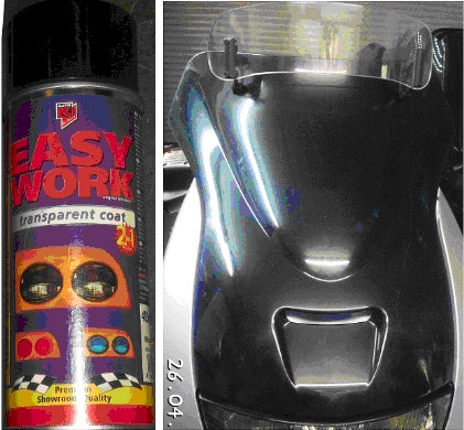

Einmal mit Transparentspray EASY WORK - gibt es bei ATU in verschiedenen Farben - hier im Bild blau an meiner Maschine.
Einmal in schwarz mit Farbe aus dem Modellbau von CONRAD. Ist spezielle Farbe zum lackieren von Lexan-Formen für Modellautos usw. Die Transparentfarbe von ATU läßt sich in schwarz nur sehr schwer wolkenfrei lackieren - in "Rauchfarbe" habe ich garnichts hinbekommen.
Blau habe ich in drei Gängen lackiert und schon seit letztem Herbst drauf - alles noch in Ordnung ( nicht vom Bild täuschen lassen - war beim Fototermin nicht gesäubert)

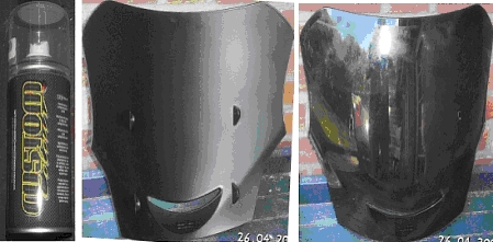

ich habe es mit dem Folia Tec Spray lackiert
Vorher allerdings mit einem Universalreiniger (Spiritus oder ähnliches)
die Scheibe "Fettfrei" gemacht und bei Sonnenschein draußen
gut ablüften lassen!
Ging echt super mit mehreren Sprühgängen und anschließend schön
in der Sonne liegen lassen zum trocknen.............
Habe dies letztes Jahr im August gemacht und was soll ich sagen.
Bis jetzt hält es einwandfrei!
Die linke Hand zum Gruß Micha

Genau die hatte ich mir besorgt. Ist eigentlich für Rücklichter
Ich habe die Scheibe von innen mit so einer kleinen Dose ca. 4x lackiert
Kosten über die Bucht ca. 12 Euronen
und hält hält hält (bis jetzt)
Gruß Micha

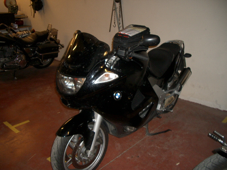

Hab noch eine etwas kürzere getönte Scheibe von Z-technik übrig.
Hab die Scheibe seit fünf Jahren und kam damit wesentlich besser zurecht als mit der Originalen.
Siehe auch viewtopic.php?f=83&t=17899 und viewtopic.php?f=83&t=33407
Neupreis lag damals bei 199,-€
Die Scheibe hat leichte Gebrauchsspuren - für 80,-€ (+ Versand) ist sie zu haben.
Bekommen nächste Woche eine GS, sonst würde ich die Scheibe nicht hergeben
Und so sieht die Scheibe aus
