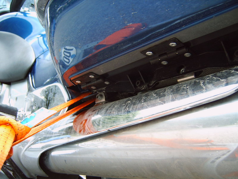

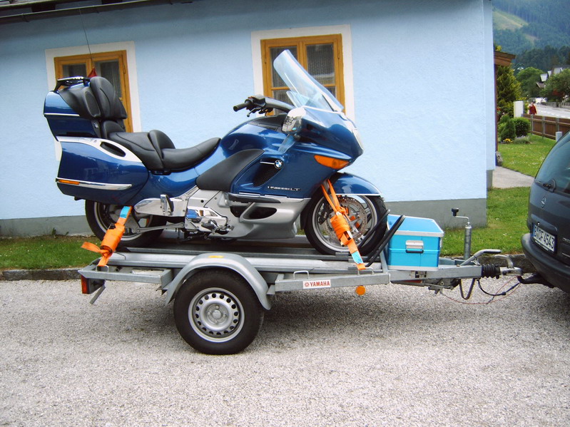

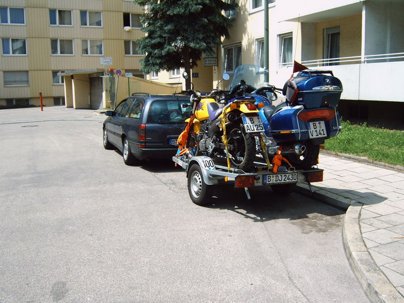

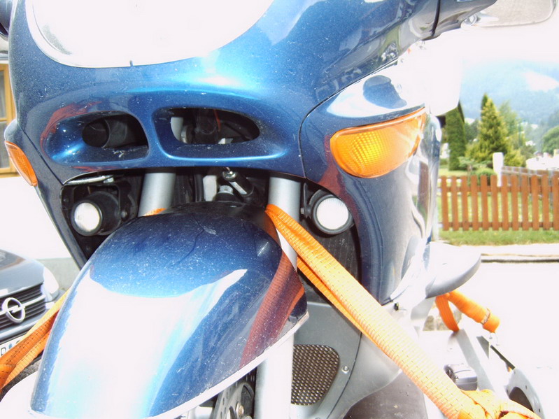

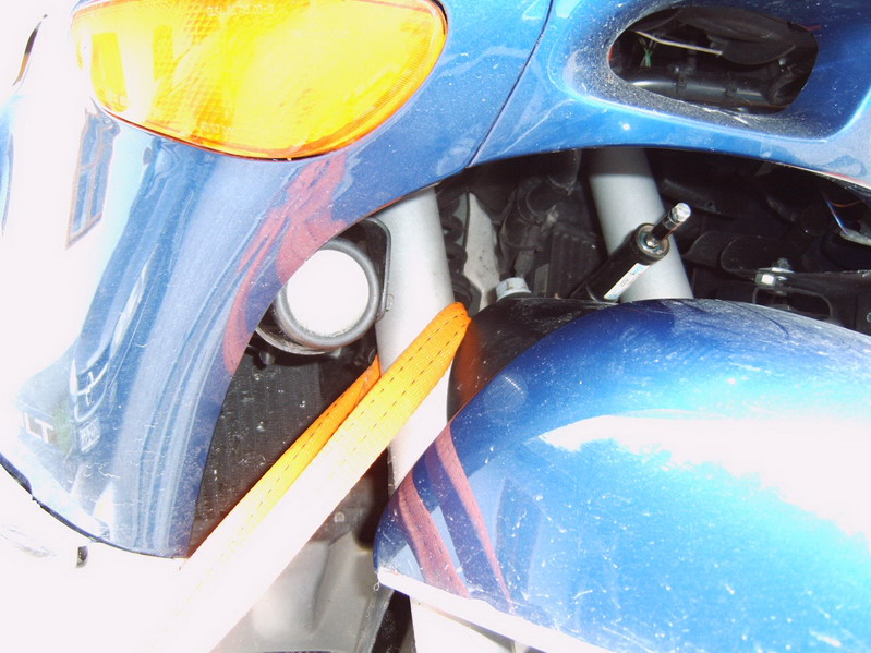

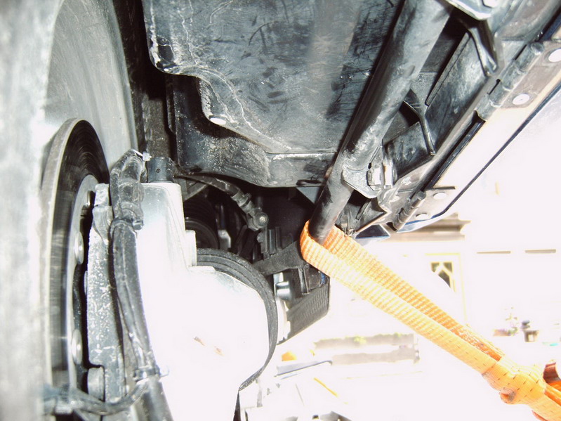

hier mal einige Bilder wo ich meine Dicke anbinde:

Und hier noch 2.

HalloBMW-Biker hat geschrieben:Und hier noch 2.
danke für die Bilder, ist ne super Idee.
An der Gabel laufen die Bremsleitungen vorbei, werden diese nicht beschädigt?

Der Gurt wird ja nur um den Holm gelegt.Goldbiker hat geschrieben: An der Gabel laufen die Bremsleitungen vorbei, werden diese nicht beschädigt?

1. Es ist ein gebremster Anhänger der Marke TPV Prikolice (SLO)
2. Ich habe den Anhänger gebraucht gekauft. Der Neupreis liegt so bei 900€
3. Da der Anhänger gebremst und mit Stossdämpfer ausgerüstet ist, hat er auch eine 100 km/h Zulassung, so lange die Zugmaschine ein zulässiges Gesamtgewicht von mind. 935kg hat.
4. Ich fahre die LT immer auf den Anhänger.
5. Die Ladekante ist zu hoch. kaufe dir lieber einen Platoanhänger oder achte darauf, dass die Ladekante so niedrig wie möglich ist.
Ansonste ist es ein guter Anhänger, bin auch schonmal Vollgeladen 130km/h (laut Navi) ohne Probleme gefahren.
