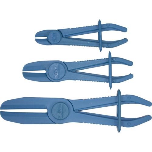

zum abklemmen verschiedenster schläuche kannst du ne Abklemmzange benützen.
gibts in jedem guten werkzeughandel und in versch. Größen :wink:

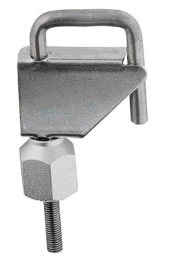

Birdy hat geschrieben: ...Abklemmen kann ich mir nicht vorstellen bei den dicken Leitungen.. Bräuchte mal ein Tipp. :wink:
Sicherlich abklemmen - hiermit : 10003423 SCHLAUCHKLEMME SPANNWEITE 15 MM bei Tante Luise für 6,95 Euronen!
