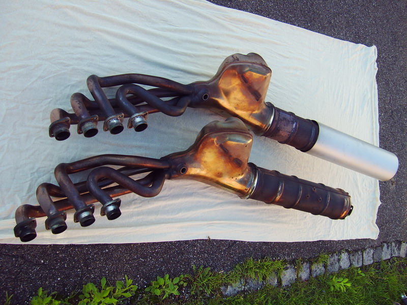

Servus aus Augsburg;
so wie im Anhang, sehen leider viele Anlagen nach ein paar Jahren aus :cry: !!
Sie besteht zwar aus Edelstahl, aber nicht von allerbester Qualität.
Hätte der Hersteller ( Lafranconi-Italien) sie von Anfang an gleich noch verchromt, würde sich die Oberfläche nicht so extrem verfärben und wäre somit in der "Nachpflege" bei weitem einfacher zu behandeln :!:

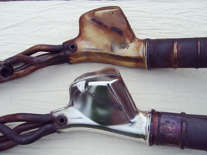

zur besseren Darstellung noch im Anhang ein Bild, das sich sehen lassen kann :D !
Habe das Mittelteil ( Sammler ) mit Optiglanz nach Herstellerangaben kurz ( 5 Min. ) behandelt und das Ergebnis kann sich wirklich sehen lassen!!!!!
Der Unterschied ist schon erstaunlich, vor allem aber das Ergebnis :!:

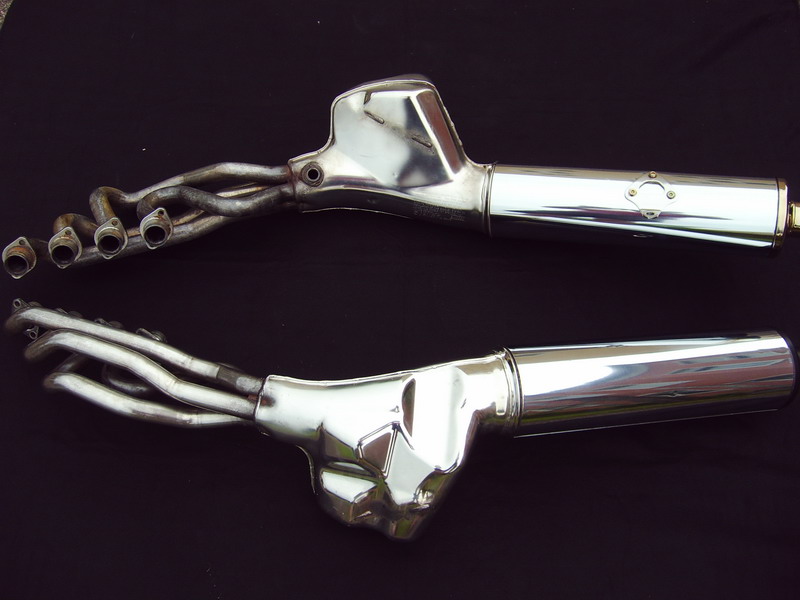

So und nun das Endergebnis im Anhang!
Aufbereitet im Zusammenhang mit VA Hülle (verchromt)
Zeitaufwand: 2,5 Std. für beide Anlagen mit Optiglanz sowie Putzschwamm und "etwas Mehr".
Obere Anlage: Laufleistung 40.000km ( siehe dunkle Krümmer )
Untere Anlage: Laufleistung 30.000km ( siehe hellere Krümmer)
Allen denen es gefällt sei die Nachahmung empfohlen ( geht am besten bei demontierter Anlage).
