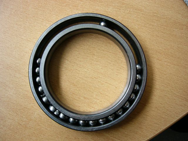

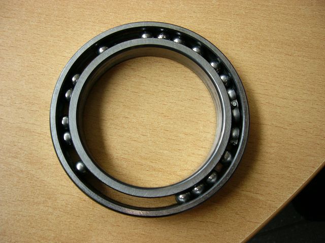

Hi Martin,
ist doch schon normal, war bei mir letztes Jahr und auch schon dieses Jahr....
immer das Kugellager (wahrscheinlich aus Taiwan)- steht nix drauf, macht aber schon optisch keinen Quali-Eindruck. Da zerlegt es immer den Käfig und die Brösel werden richtig zermalmt und die Kugeln liegen dann so unkontrolliert zwische Innen-un d Aussenring. Man merkt auch beim Fahren nix- fühlt sich anfangs an wie leichte Unwucht- und das aber am Vorderrad- so überträgt sich das. Später hörm man ein schleifendes Geräusch- hinten und Ölaustritt aus der Achse. Dann Ende, denn das Öl läuft über die Felge auf den Reifen und somit Sturzgefahr.
Zuletzt geändert von Dieter Siever am 22. Mai 2009, 13:53, insgesamt 1-mal geändert.
Grund: Bilder auf Wunsch von Freddy eingefügt
Grüsse Freddy

So, nun ist es raus!!!
Ich wahr heute in einer BMW Meisterwerkstatt die einen guten Ruf hat, in der ich abe rnoch nie wahr und habe einfach mal die Probleme mit meinem Moped geschildert und was bisher alles ausgetauscht wurde.
Ohne groß zu lamentieren nahm der Werkstattmeister mein Mopoed zu einer Probefahrt und kamm zurück mit der Diagnose das mindestens ein Lager im Getriebe hin ist.
Na toll, da vegeht einem doch die Freude am fahren, dank BMW Werbeslogan.
( Ein Überladen oder Überlasten soll nicht die Ursache gewesen sein, wo ich doch schon mit einer GW geliebäugelt habe, oder doch die neue Kawa?? V-Rod??)
Ich wünsche Allen eine schadenfreie Restsaison.
