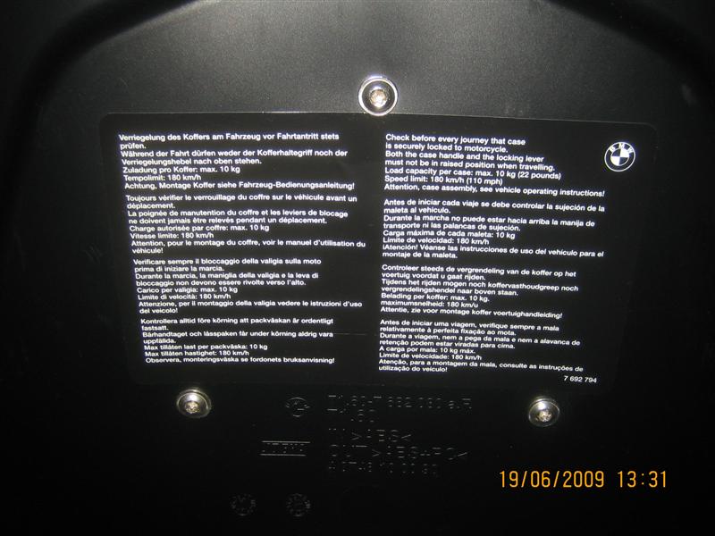

Re: Wie stabil ist ein Topcase ?
Kommt in den besten Familie vor.Thilo.G hat geschrieben: Habe mein ORIGINAL Topcase 2005 schon mal verloren![]()
Richtig bei den Modellen K1200RS/GT vor 2006Thilo.G hat geschrieben: Die Koffer und das Topcase sind von BMW nur bis max. 130km/h freigegeben. Habe noch die Geschwindigkeitsaufkleber.
- IMG_0001 (Medium).JPG (71.97 KiB) 72 mal betrachtet
