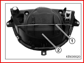

mir ist es genauso gegangen. Habe probiert den Deckel rauszubekommen, dabei den Bügel ausgehängt. Die Einhängepunkte sieht man nur wenn die Verkleidung ab ist.
In der Wartungsanleitung S.53 ist der Bügel abgebildet.

Du kommst du jetzt nicht mehr drum herum, es sei denn du hast Hebammer-Hände :lol: . Nach Gefühl bekommst du den Bügel nicht wieder eingehängt, zu sehen sind die Einhängepunkte erst nach Abbau der Verkleidung.

Ist zwar von der RS,sollte aber das Gleiche sein.
