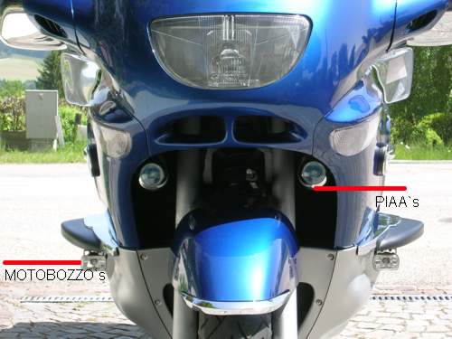

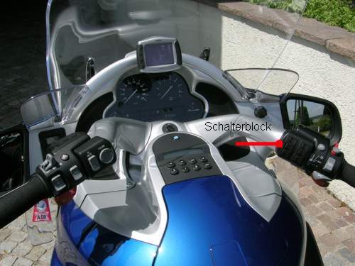

Oder diese Lösung
Motobozzo ca.100,-Euro
PIAA ca.300,-Euro
Schalterblock ca.30,- Euro und ein "bißchen" Eigenleistung.
Beim Auf- und Ablenden mit dem LT Hauptschalter leuchten die PIAA bzw. Bozzo wahlweise mit.
PIAA ca.300,-Euro

Ich habe jetzt die Bozzos montiert. Sind ja gleißend hell dir Teile. Aber eine Heidenarbeit mit dem ganzen Gedöhns. Bock auseinander, die Elektrik verlegen und alles wieder zusammenbauen. Aber passt alles super, Kabelbaum vorkonfektioniert usw, usw. Wirklich eine Empfehlung die Motobozzos.
Gruß Frank
K 1200 LT & R1200GS Adventure
