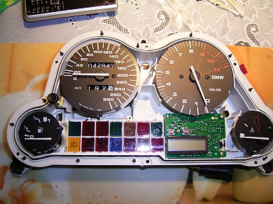

bei meinr dicken brennt nur die Kontrollampe fürs Fernlicht!
Habe das Enlastungsrelais gewechselt und hatte drei Tage keine Probleme.
Jetzt gehts wieder los- bei ausgeschalteter Zündung brennt das Abblendlicht- oder nach dem Start brennt nur die Kontrolleuchte fürs Fernlicht.
Habt ihr noch ne Idee? :oops:
Re: Beleuchtung
:evil: ja kimpfe, wie auch bei meiner, öffne mal das Tablo, und es wird dir ein Blanker Draht entgegen springen :( KI komplet €680.... :roll:

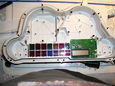

aber was meinst du mit tablo?
muß man das wirklich erneuern?
Gruß kimpfe
Re: Beleuchtung
:D Tablo meine ich die Kombi-Instrumententafel, wo alle Lichter und Warnleuchten, Wegstreckenzähler Drehzahlmesser Temperatur und Sprit Anzeigen zusammen gefasst sind.
Ist diese Einheit dunkel ,oder leuchtet nur die Fernlicht Anzeige so ist kein Einzel Ersatz möglich, sondern nur die gesamte KI Tafel :evil:
Sollte sich einer finden der Zeit und Muse hat ,die Tafel zu Strippen wird es in die Wiki aufgenommen :wink:
