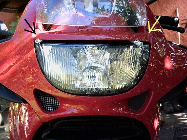

Hallo Leute,
ich bin seit 2 Wochen glücklicher/stolzer Besitzer einer 589 Bj.97- 25.000 km.

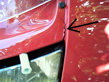

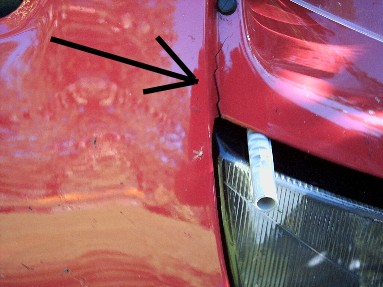

Nun Heute beim polieren des Prachtstückes sind mir Risse an der Frontmaske aufgefallen :?
Unterhalb der Windschutzscheibe b.z.w oberhalb des Scheinwerfers.(siehe Bilder,die Dübel sind
nur für Foto :lol: )
Meine Frage: ist es Materialermüdung oder eine typische Schwachstelle?
Reicht es die Innenseite mit Klevlarlagen zu verstärken o. hat jemanden ein besseren Tipp?
Grüße aus dem Windecker Ländchen,
Achim

Für mich gibt es da 2 Möglichkeiten:
Entweder wurde die ganze Sache unter Spannung montiert oder es ist ein Unfallmotorrad.
Wahrscheinlicher wäre die erste Variante.
Meine sieht nach 105.000 km ganz "jungfräulich" aus....

unter Spannung montieren ist das überhaupt möglich?
das würde ja bedeuten die Gewindeklammern des Hirschgeweihs passen nicht mehr richtig, folge wäre evtl. ein Anstoß gewesen.
Herbert

Komisch ist das die beiden Risse fast "gleich" aussehen, könnte durch einen "Druck" auf die Scheibe entstanden sein. Ist aber nur eine Vermutung.
Gruß Stefan

Hallo Achim,
du bist der 1. seit bestehen des Forums mit solch einem Schaden. Schau dir die übrigen Passungen der Verkleidung an, dann wirst du sehen können ob da etwas verzogen ist. Löse auch einmal die Schrauben der Verkleidung, ob dort Spannungen sind. Wo überall Schrauben sind kannst du dort schauen http://www.maxbmwmotorcycles.com/fiche/ ... spid=48866. Beachte vor allem die Schraubenlängen, besonders die am Motorspoiler in der Mitte/Rechts. Zu lang und du bist im Kühlwasserschlauch.
Druck über die Scheibe kann eigentlich nicht sein. Das Gestänge hängt zwar am Hirschgeweih ist aber über Anschläge begrenzt in beiden Richtungen.

Vielen Dank für eure Antworten.
Ich sehe schon... der Winter kann kommen :P.
Ich werd schon mal bei Wüdo ein Satz rostfrei Schrauben bestellen,
das Hirschgeweih und die komplette Verkleidung unter die Lupe nehmen.
Die Ursachenforschung wird wohl nix bringen, dennoch Lösungen müssen her.

Achim,
ich würde Dir eine andere Frontmaske empfehlen, diese sind nicht so teuer und gibt es oft gebraucht. Lackieren wirst Du so und so müssen wenn man es vernünftig machen will. Die Risse müßten bei Dir erst bearbeitet werden (am Ende dessen ein kleines Loch bohren um eine weitere Ausdehnung zu verhindern, evtl. Kunststoffkleber, Spachteln usw.) und danach auch lackiert werden.
Wie Du es machst liegt natürlich in Deiner Hand ;)
Gruß Stefan
