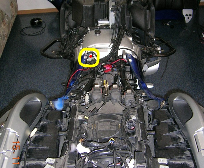

Hallo Chris!
Vielleicht hilft Dir das bei der Suche nach dem Stecker
Der rote Punkt im gelben Kreis markiert den Heizstecker, wo er normalerweise am Rahmen fixiert ist. Mit einer Drehung kann man den ganzen Stecker aushängen. Die Verkleidungen müssen nicht abgeschraubt werden

Jetzt habe ich den Stecker endlich gefunden. Es war der neben der Batterie. Ich hatte oben links neben dem Scharnier gesucht. Danke an alle, besonders Dieter und Gottfried.
Aber??? Wie bekomm ich denn den Stecker aus dem Gewirr heraus? bzw. wie kann ich das Sitzheizungskabel mit Stecker heraus ziehen.

chris1200lt hat geschrieben:Aber??? Wie bekomm ich denn den Stecker aus dem Gewirr heraus? bzw. wie kann ich das Sitzheizungskabel mit Stecker heraus ziehen.
Nicht mit Gewalt! Der Stecker hat auf beiden Seiten eine Verriegelung. Den Stecker seitlich an der Längsrichtung anfassen und die fühlbaren Hebelchen dabei an den Stecker drücken. Wenn die Verriegelung gelöst ist geht der Stecker mit wenig Kraft ab.
Am besten schaust Du dir mal den Stecker für den Rücksitz an. den kann man gut sehen und mal üben.
