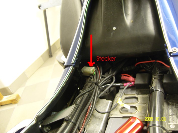

Der Stecker ist da, versprochen.
Ist nicht gut zu erkennen aber etwas unter dem Tank sitzt der Stecker.

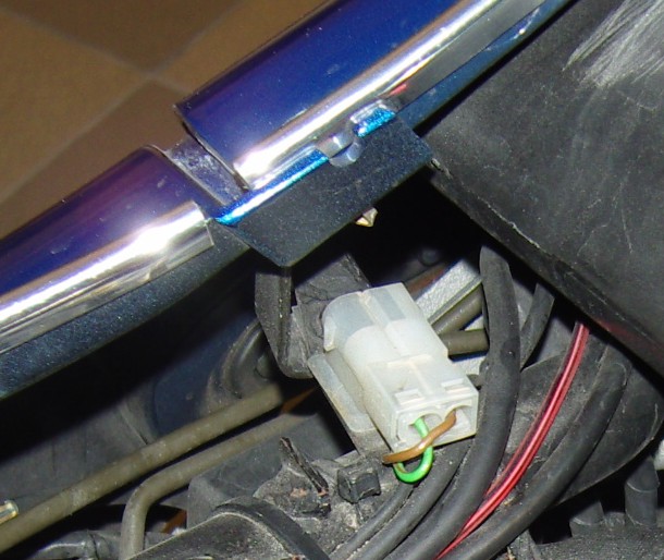

An einer LT Bj.2001 müsste der Stecker vorhanden sein. War zumindest bei meinen beiden 2001er vorhanden.
Hier noch ein Bild vom Stecker, der sehr gut zu greifen ist, ohne irgend etwas zerlegen zu müssen

Hi Gottfried,
schöne Bilder die ich gleich in unsere Wiki übernommen habe. HIER
