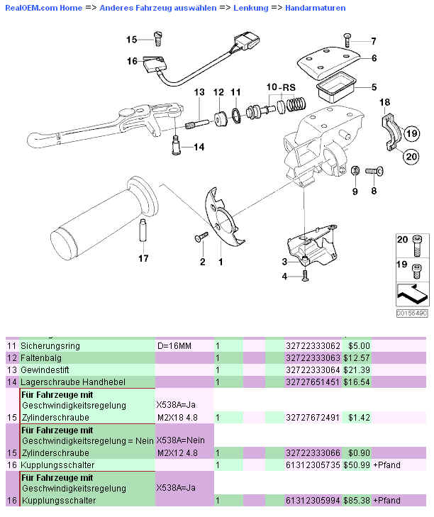

Für alle Fälle hier noch das Bild der Kupplungsarmatur.
Und hier der Link dahin.
http://www.realoem.com/bmw/select.do?vi ... 200&arch=0

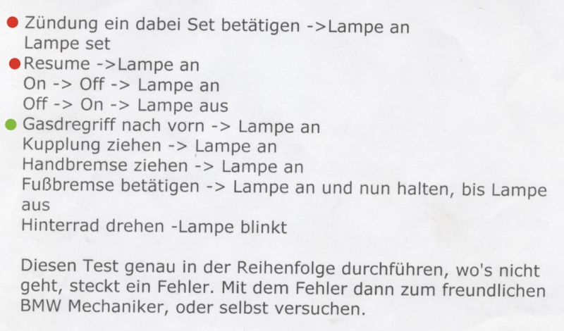

Hallo, leider hat es auch jetzt meine LT beim Tempomat erwischt. Keine Funktion und keine Kontrollleuchte.
Hab mal den Test durchgeführt, hier das Ergebnis:
Zündung ein bei gleichzeitigen SET betätigen > Lampe SET geht an > Setknopf auslassen > Lampe wieder aus....
In Test steht an dieser Stelle "Lampe set"....keine Ahnung was das heißt, weiter im Test...
Resume > SET Lampe geht an > Resumeknopf auslassen > Lampe SET geht wieder aus....
ON > Off > SET Lampe an, bleibt an.....
Off > ON > SET Lampe aus
Gasgriff nach vorne drehen > keine Lampe an !!!!???? Mikroschalter klickt dabei hörbar...

Werd aus der Checkliste nicht ganz schlau
1. Frage:
rot markiert....muß hier die SET Kontrolle dauerleuchten oder geht sie wieder aus, sobald man loslässt ?
2. Frage
grün markiert....ab hier keine SET Leuchte an!!! Obwohl ich den Mikroschalter ganz deutlich klicken höre, kann er trotzdem defekt sein?
