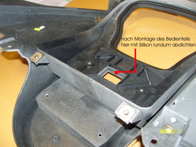

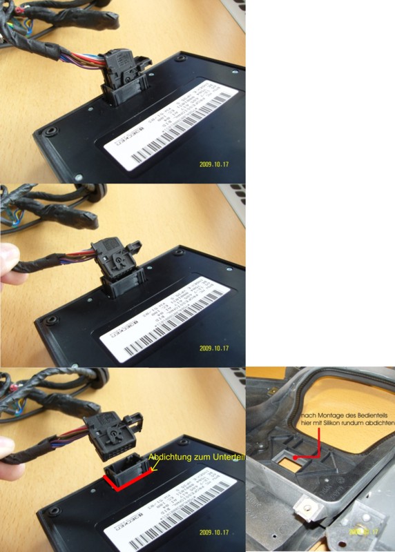

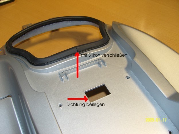

Hallo Rainer!

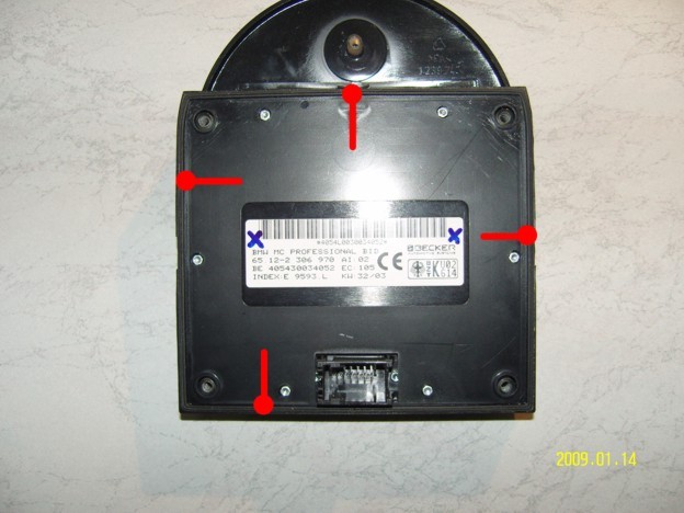

Kann Harald nur zustimmen. Er bemüht sich um jedes Radio wie ein "Kinderdoktor", aber nicht alles ist noch reparabel.
Nachstehend ein paar Bilder, welche die Problemzonen zeigen.
Das Bedienteil hat eine sehr feine Gummilippe an der Unterseite, die das Wasser rundum ungehindert eindringen lassen kann. Eine Dichtung um diese Öffnung schafft hier Abhilfe

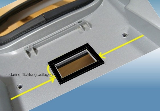

DIE WICHTIGSTE ABDICHTUNG ÜBERHAUPT Wenn das Bedienteil montiert ist, den Abstand der Steckerfassung zum Rand des Unterteiles mit Dichtmittel auffüllen. Das Radio kann danach trotzdem abgesteckt werden. Nur wenn das Bedienteil abmontiert werden soll, muss man das Silikon wieder trennen.
Den Dichtungsstoss zum Handschuhfach ebenfalls mit Silikon versiegeln

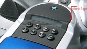

Hier noch ein paar Stellen, an denen möglicherweise Wasser eindringen kann. Mit Silikon abdichten kann auf keinen Fall schaden
Die angeführten Abdichtungen betreffen nur das Radioteil.
Die Bedieneinheit müsste von innen her an den Klebestellen der Knöpfe kontrolliert und eventuell nachgedichtet werden.

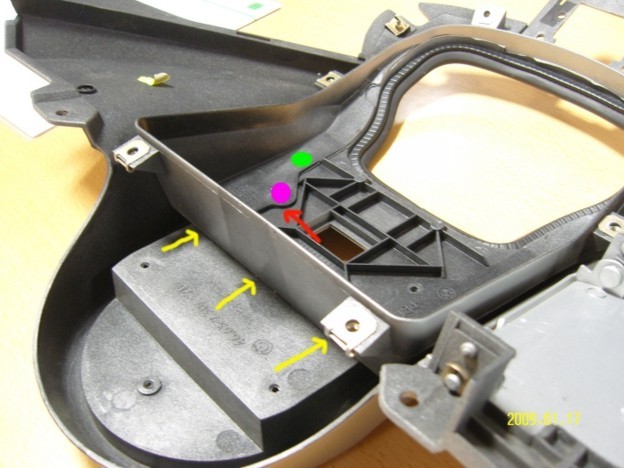

Hier noch ein Bild von der Stelle, an der nach dem Zusammenfügen des Bedienteiles mit dem Verkleidungsunterteil ein Abdichtung nicht schaden kann. Und der Stecker bleibt trotzdem absolut frei.

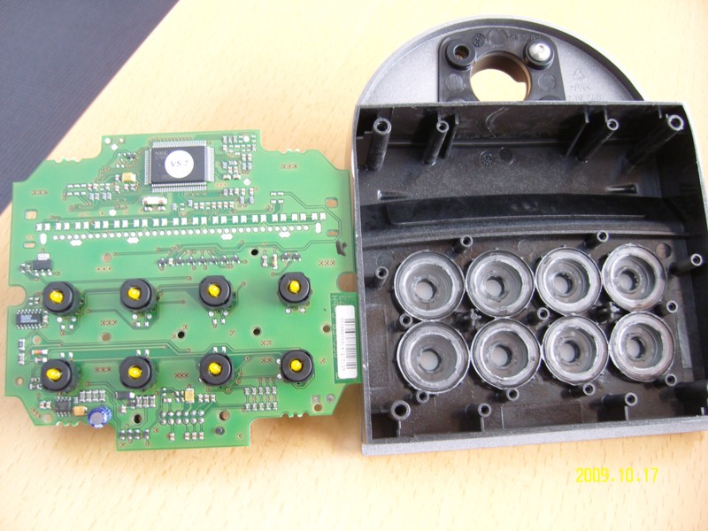

Re: Radio abgesoffen

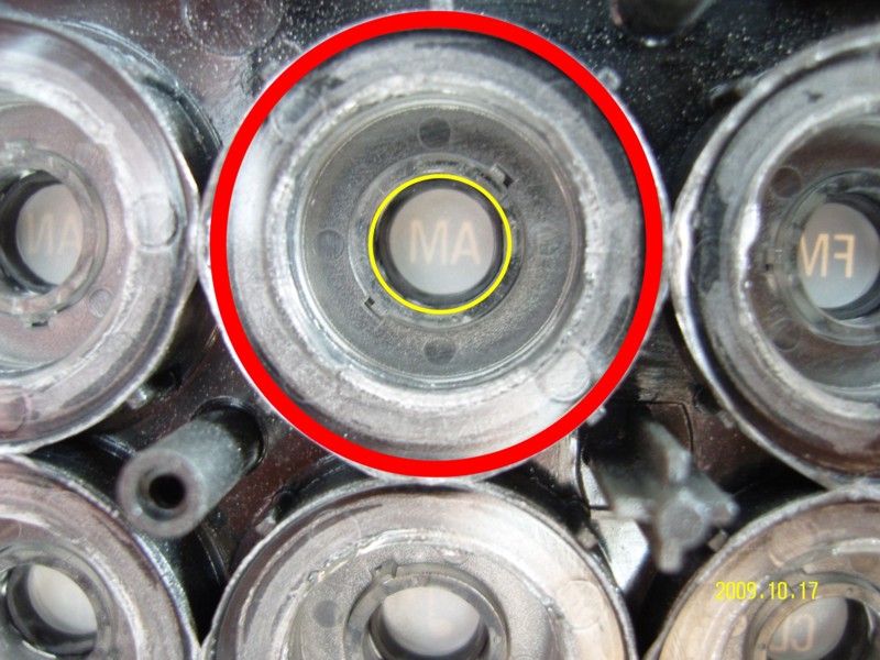

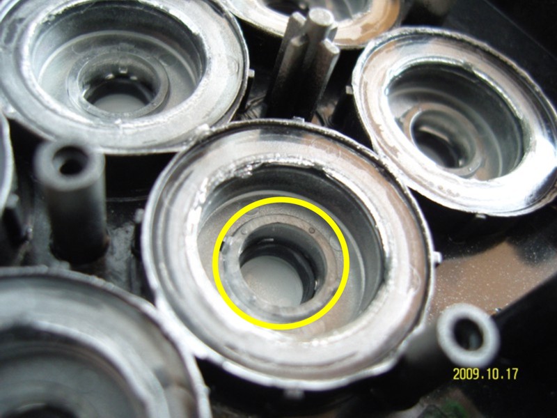

Der Wasserschaden im Bedienteil entsteht, meiner Meinung nach, an der katastrophalen Fertigung der Knopfunterseiten und der mangelhaften Verklebung dieser Teile.
Der gelbe Ring markiert den beweglichen Teil des Knopfes
Eine nachträgliche Kontrolle und vorsichtige Abdichtung an der rot markierte Stelle kann sicher nicht schaden
Diese Bilder habe ich von heute von einer nagelneuen Bedieneinheit (für die MÜ) fotografiert

Und wenn doch das Radio seinen Geist aus obig genannten Gründen aufgibt, dann hat das Wasser über einen gewissen Zeitraum schon ganze Arbeit geleistet und es ist sowieso meist zu spät.
Aber wem sage ich das.....
Klaus-W.
Klaus-W. hat geschrieben:
........... Wer "richtig" lesen kann, ist noch mehr im Vorteil![]()
Ich habe seinerzeit Bilder von Deinem Radio in einem anderen Forum über die Schäden z.B. an den Leiterplatten gesehen und da konnte ich sehr wohl beurteilen , warum & wieso der Fehler entstanden ist .
Ich habe HIER nicht gesagt - wie & Wo das Wasser eingedrungen ist -- das ist in diesem Zusammenhang total unwichtig! Wichtig wäre gewesen , daß das Wasser wieder austreten kann , bzw. bei der Konstruktion, wie sie ab Werk ist , daß das Radio sofort ausgebaut,usw. ---- wird! Das die Konstruktion -- ich meine nicht die Abdichtung -- ab Werk , sehr ungücklich ist , bedarf überhaupt keiner Frage .Und wenn es Dir auch nicht gefällt , die Bilder konnte ich deswegen so beurteilen , auch aus der Ferne , weil ich derartige Schäden in meinem Berufsleben sehr oft beurteilt habe/ beurteilen mußte .
Wichtig wäre in diesem Zusammenhang auch noch , daß das Radio nach einem Ausfall - Feuchtigkeits Schaden -umgehend -- und nicht erst nach Monaten -- sofort demontiert , geöffnet und getrocknet wird . Dann sind unter Umständen Total -Ausfälle zu vermeiden .
:... nach einem Ausfall / wenn das Radio seinen Geist aufgibt / - so schnell ,wie eben möglich ausbauen -- und das je eher , umso besser ! NUR das habe geschrieben !!!!!!
Deine Argumentation/ Provokation das Radio alle paar Tage auszubauen -- ist schlicht Unsinn .
- Gottfried
