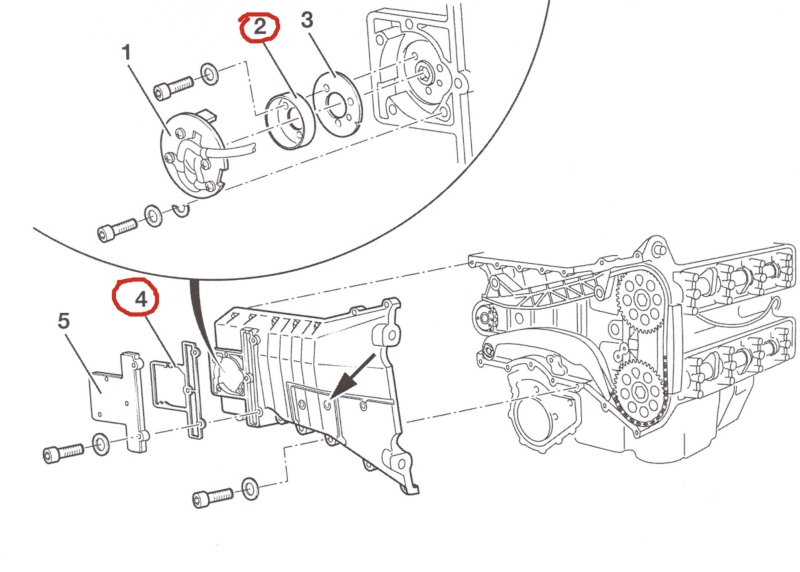

Bei meiner letzen längeren Fahrt Kützberg-Fondo-Kützberg mußte ich zuhause feststellen, dass der Motorblock recht "versifft" aussah. Nach gründlicher Reinigung haben sich meine Befürchtungen einer größeren Undichtigkeit nicht bestätigt.
Es ist alles Dicht und der Motor ist auch jetzt nach 400 weiteren Kilometern noch sauber. Es lag wohl an der Autobahnfahrt ab München zurück. 4 Stunden mit bis zu 170 km/h und dem dann höheren Druck im Motor.
Einzig an der im nachfolgenden Bild beschriebenen Stelle sammelt sich immer wieder ein kleiner Tropfen Öl an der Unterseite dieser rechteckigen Ausbuchtung und ich kann mir nicht erklären wo das Öl herkommt.
Hab schon mal was von einer Dichtung gehört, die das Kabel des Halgebers abdichtet. Könnte die das sein?

Die Abdichtung des Hallgeberdeckel besteht nur aus einer ganz dünnen Korkdichtung (4).
Wenn man den Deckel abnehmen will, geht mit 99% Sicherheit die Dichtung komplett drauf.
Hinter dem Hallgeberdeckel befindet sich noch ein Simmering, der eventuell etwas Öl rauslassen kann. Schon möglich das es außen dann sichtbar wird.
Mein :D hat bei einer Abnahme des Steuerkettendeckels diese Korkdichtung und den Simmerung gleich mit ausgetauscht
Der gesamte Deckel über der Steuerkette ist nur mit Spezialsilikon abgedichtet.

Schau Dir mal den Öldruckschalter an, der wird mit der Zeit undicht (nimm mal die Gummidichtung vom Schalter ab und sieh nach , ob da Öl drinnen ist). Dann läuft das Öl tröpfenweise nach unten und verteilt sich, so dass die Herkunft schwer zu beurteilen ist.
Das Teil kostet 8.- Euro und der Tausch ist very easy.....einzige Herausforderung den passenden Steckschluessel (ich glaube nen 24er) zu finden. Der muss nämlich so lang sein wie nen Zuendkerzenschluessel (hatte den nur bei Bauhaus entdeckt).
Bin mir zu 90% sicher, dass das hier der Fall ist.

Zerlege die Lt so weit das du die Laufschiene der Steuerkette erneuern kanst und wechsel beim Zusammenbau den Simmering beim Hallgeber und schon hast du keien Probleme mehr,Der Simmering ist die Ursache des Oelverlustes.Ruf mich einfach an , Telefon Nr.findest du in der Memberliste des MTCE. Habe die Reparatur dieses Jahr schon zwei mal machen müßen da der Simmering beim erstenmal nicht dicht geworden war (meine Dummheit beim einbauen ,hatte ein Brett vorm Kopf :evil: :evil: )
