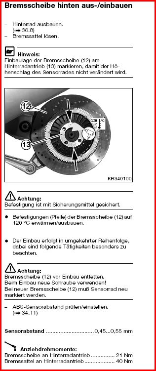

So steht es in der Rep.-CD.

Sehe ich anders,
das einzige Problem was eightball hat,ist wohl die Unwissenheit der Verklebung.
Ausserdem sind die meisten hier über 18 und sollten ihr Können selbst einschätzen können.
Meine Nackenhaare sträuben sich nicht,da kaum vorhanden.

Der hat so was fertig. Nix mit Nieten entfernen und so ein Zeugs.
Brauchst du nähere Info`s? Schick PN
