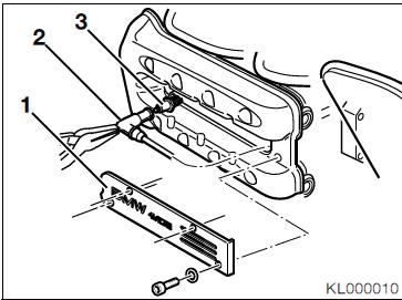

von BMW werden ein Werkstatthandbuch und auch ein Schaltplan für die Maschine angeboten. Beide Unterlagen sind von guter Qualität und sehr umfangreich.
Hier mal eine Probe:

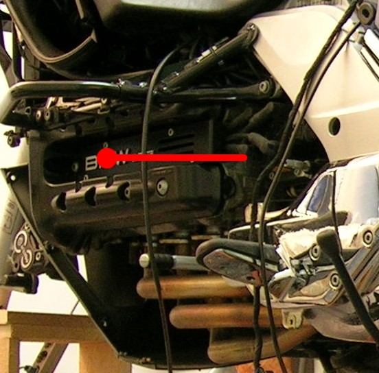

Zu Dieters Zeichnung noch ein Bild. Hinter der Abdeckung befinden sich die Zündkerzen

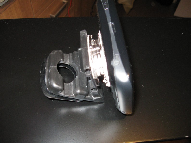

Jetzt habe ich erstmal einen Halter für das Navigon Navi gebastelt, dazu habe ich den Original Halter vom BmW Navigator mit eingesetzt. Auf diesen Halter einen Magneten aufgeklebt, am Navi selbst auch noch einen Magnet angeklebt und fertig ist ein super stabiler Halter. Die Magnete stammen aus alten ausrangierten Festplatten, die Dinger haben so eine Kraft, das man aufpassen muss, das die Finger ( insbesondere die Haut) nicht dazwischen kommen, das macht AUA
