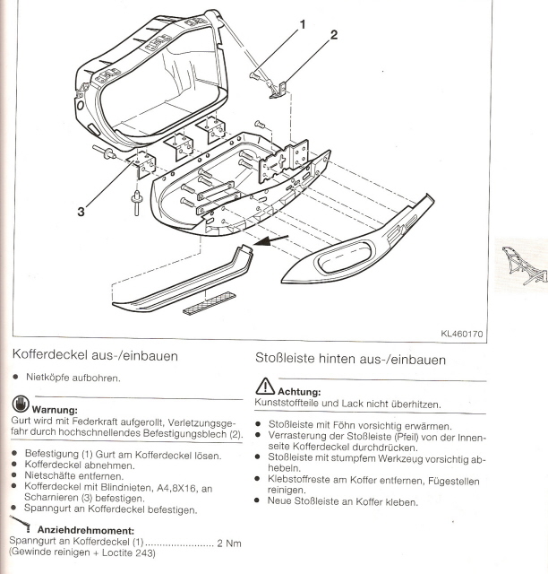

hab mich gerade angemeldet und direkt eine Frage. Wie bekommt man die Stossleiste am Koffer ab. Sie scheint ja nur auf der einen Seite eingehakt und sonst geklebt zu sein. Bevor ich wieder etwas beschädige lieber erstmal fragen.

Stoßleiste hinten aus-/einbauen,
1.Stoßleiste mit Föhn vorsichtig erwärmen.
2.Verrasterung der Stoßleiste (pfeil) von der Innenseite Kofferdeckel durchdrücken.
3.Stoßleiste mit stumpfem Werkzeug vorsichtig ab hebeln.
4.Klebstoffreste am Koffer entfernen, Fügestellen reinigen.
5.Neue Stoßleiste an Koffer kleben.
Siehe Bild:
Siehe Bild:

Hallo Andreas,
danke für die Info, möglicherweise kannst Du mir auch einen Tip geben wie die gebrauchte Leiste (nach Lackierung)wieder so fest angeklebt werden kann. Das muss ja echt ein Wahnsinnsklebestreifen sein, so wie das Ding jetzt daran klebt.

Ich würde es einfach mit einem Zweikomponentenkleber probieren,
so einen hochwertigen Silikon Kleber mit Dichtstoff um die Stoßleiste wieder aufzukleben.
Das würde ich so machen, aber vielleicht hat ja noch jemand anderes hier noch eine Idee.

Unglücklich! dann geht die Leiste beim nächsten mal nicht mehr runter.Andreas.M hat geschrieben:Ich würde es einfach mit einem Zweikomponentenkleber probieren,
Die Klebestreifen gibt es im Sanitärhandel und werden als Spiegelkleber verwendet. Damit ergibt das die gleiche Haltbarkeit und Ablösbarkeit wie der original Kleber. Wenn du eine neue Stoßleiste kaufst ist der Klebestreifen bereits drin.

OK, Dieter da gebe ich Dir recht.
Mit dem Zweikomponentenkleber der wird ja Bombenfest, da kann man bestimmt auch so Doppelseitiges Klebestreifen nehmen oder, das meinst du doch damit?? Und die dann so zu Recht schneiden wie man sie braucht, oder sehe ich das jetzt verkehrt.
