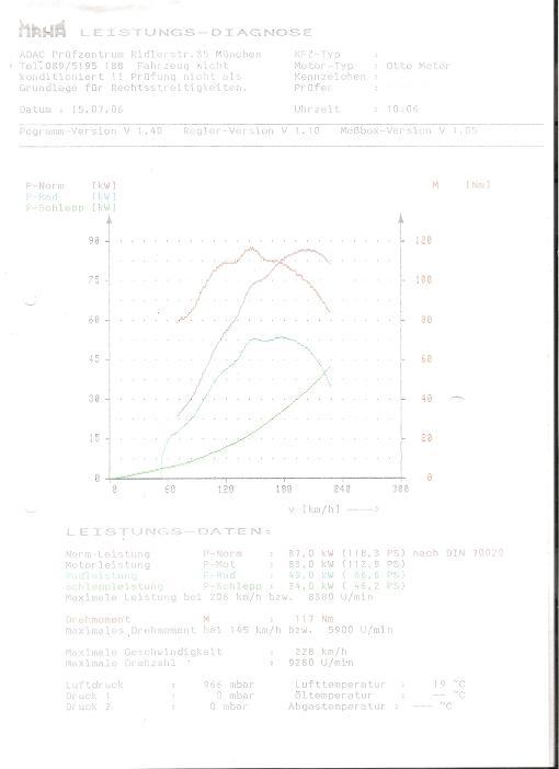

Re: von 98PS auf 130PS
ich hatte gedrosselt mit Orginal-Puff und K+N 118,3 PS,
aber auch "nur" 117 Nm
gell helmi
gell helmi
Schorsch der Dicke
KNZ18000km,SR
KNZ18000km,SR

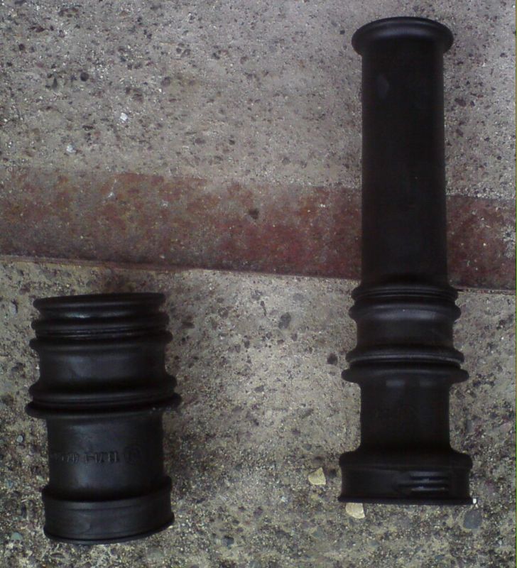

Moin
Habe meine auf 130 Umgebaut, finde sie läuft deutlich besser!
Habe mal ein Foto von den Ansaugstutzen gemacht um den unterschied deutlich zu machen.
mfG Sascha
mfG Sascha

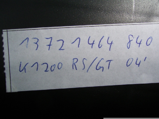

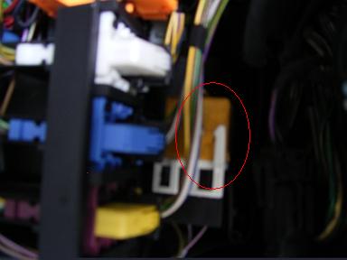

Und nicht nur neu hier, sondern: Dies ist das erste Forum, in dem ich mich überhaupt je angemeldet habe.
Auf meinem Newbie-Status beruhende Fehler bitte mit Nachsicht behandeln
Ich wohne in Altena im Sauerland,und fahre seit 1981 Motorrad, bevorzugt mit Stützrad (CB250G, XS500, CX500, ETZ250 + Superelastik, XS250/360, CX500, CX500C+EML Mini, VX800+EML Midi, K1100LT+Walter Jewell und nun:...)
Seit einem knappen halben Jahr bin ich stolzer Besitzer eines gebraucht gekauften Dreirads mit 99er K1200RS. Das Moped wird durch einen Beiwagen von EML im Stand und während der Fahrt gegen unnützes Umkippen gesichert (zumindest in gewissen fahrdynamischen Grenzen).
Die Maschine wurde mit mit 96kW/130PS angepriesen und gekauft, in den Papieren sind aber nur 72kW eingetragen. Da die Fahrleistungen im Gespannbetrieb aber vergleichbar sind mit meiner K1100LT mit 72kW hatte ich den schweren Verdacht, dass die Maschine doch nicht entdrosselt ist. Auf der Suche nach 32 fehlenden Pferden habe ich dann das Forum durchforstet, bin fündig geworden (Dank an alle in diesem Fred! ) und habe mich angemeldet, weil vielleicht andere das gleiche Problem haben wie ich.
An meinem Moped finde ich folgendes:
1. Luftfilterkastennummer ist 13-71-1 464 913.0 (nicht ..923). Kann jemand die Teilenummer zuordnen ?
2. Ich kann im Luftfilterkasten die vier Ansaugstutzen sehen, die Stutzen der ersten beiden Zylinder ragen etwa 15mm in den LuFiKasten hinein. Das scheinen nach Sasmels Foto (Danke dafür) die Ansaugstutzen von einer offenen Version zu sein (?). Zumindest sind das nicht so unendliche Schnorchel wie rechts im Bild. Haben die Ansaugstutzen eigene Teilenummern (welche Version hat welche Nummer) ?
Die beiden Stutzen der hinteren Zylinder sind genau so lang, ragen aber weniger weit hinein, weil der LuFiKasten auf seiner Unterseite eine ca 10mm hohe Stufe hat.
3. Im Relaiskasten ist keine gelbe Steckbrücke, der weiße Sockel auf dem Foto von Thilo (auch dafür heißen Dank) weiter oben in diesem Thread ist leer! Ist die Maschine vielleicht entdrosselt, weil jemand den Kodierstecker entfernt und die Ansaugstutzen gewechselt hat , aber nicht den LuFi-KAsten ?
4. In wie weit ist die Form des LuFiKastens mit verantwortlich für die max. Leistung ? Oder andersrum: Können die fehlenden Pferde nicht lostraben, weil die richtigen Ansaugrüssel im falschen LuFiKasten stecken ?
5. Hat noch jemand einen 96kW-Kasten den er tauschen möchte gegen meinen (mutmaßlichen) 72er ?

Das wird wohl auch eine 72 kW Variante sein. Denn die offene Variante hat die Nr. 13721464840, also gänzlich abweichend.Jonas hat geschrieben:1. Luftfilterkastennummer ist 13-71-1 464 913.0 (nicht ..923). Kann jemand die Teilenummer zuordnen?
Schau mal da: http://realoem.com/bmw/showparts.do?mod ... fg=20&hl=1

Die Stufe im Luftfilterkasten ist nötig um den ersten Luftst-Stoß abzubremsen
Es muß eine Beruhigung Gewärleistet sein , 1 und 4 und 2 und 3 sollten die gleiche weil Ruhige Luftmenge bekommen.
Hoffe geholfen zu haben.
Hallo Andreas
Danke für den Tipp, kannte die Seite noch nicht. Hast vermutlich recht mit der Nummer.

Dazu kleine Korrektur (Zentimetermass dranhalten ist seliger denn schätzen): ...Luftfilterkasten ...ersten beiden... ragen etwa 40mm ...hinein. ...hinteren... ca.25mm hohe Stufe hat.Jonas hat geschrieben: 2. Ich kann im Luftfilterkasten die vier Ansaugstutzen sehen, die Stutzen der ersten beiden Zylinder ragen etwa 15mm in den LuFiKasten hinein. ....
