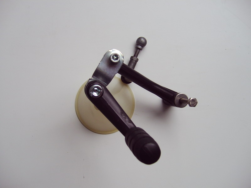

Ich habe mir meinen persönlichen Hebel gemacht.
Als erstes habe ich die kurze M6 Inbus Schraube entfernd, = minus 4 cm (am Hebel die Tieferlegung).
An der freien Stelle habe ich eine Verlängerung vom Egon machen lassen die Verzaaaahnung habe ich Plan Geschliffen die Schraube rein passt ca 4 cm Freiraum zum Original
Manne

.......genau!!! und auch mit "Zwischenstück" zur anpassung nach Wunsch
Ich hatte seinerzeit auch Probleme (bei meiner Schuhgröße von 47) mit der zu geringen Verstellbarkeit ab Werk.
Manne

bezüglich mehrerer Anfragen zum "Zwischenstück".
Ich besitze noch 5 Stück davon und wer gerne eines möchte kann es vor Ort bei mir abholen
mit Schraube, Hülse und Zahnscheibe.
Zur Montage:
es muss lediglich am "losen Hebel" die Bohrung auf 8mm erweitert werden.
Zurückrüstung ist mit der 6er Schraube und einer Beilagscheibe jederzeit möglich.
Gruß aus Augsburg
Manne
Zur Montage:
Gruß aus Augsburg
