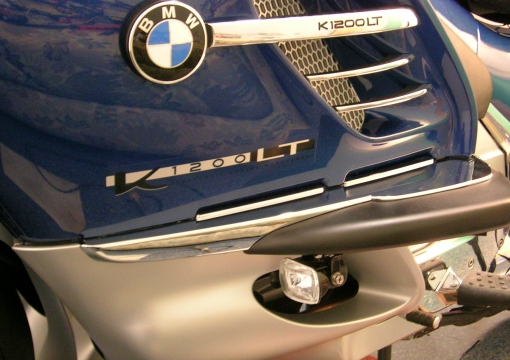

- Elvis1967
- Beiträge: 2484
- Wohnort: Steinmauern
Re: Anbau Motobozzos
Hast du die nicht selber drunter bei deiner LT? oder sind das andere Zusatzscheinwerfer?
Gruß Frank
K 1200 LT & R1200GS Adventure
- Kranturm
- Beiträge: 1536
- Wohnort: 46499 Hamminkeln
HiElvis1967 hat geschrieben:Hast du die nicht selber drunter bei deiner LT? oder sind das andere Zusatzscheinwerfer?
Ja habe auch welche aber andere Marke
Gruß Peter
