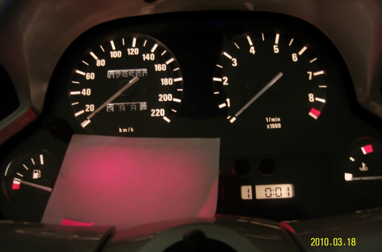

Meine Bitte; wäre es möglich, das ich einen unter uns darum bitten darf von seiner LT mit angeschalteter Beleuchtung des Cockpits bei Dunkelheit ein Foto machen und mir senden/ hier einzustellen.

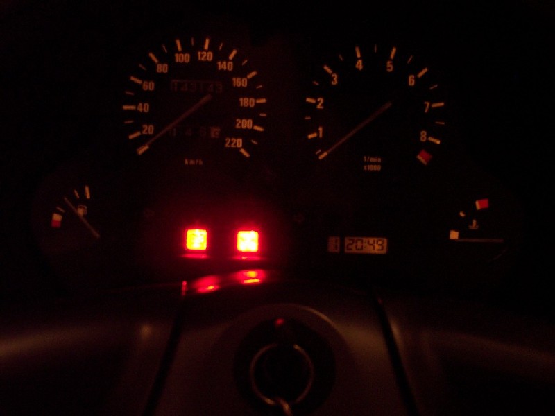

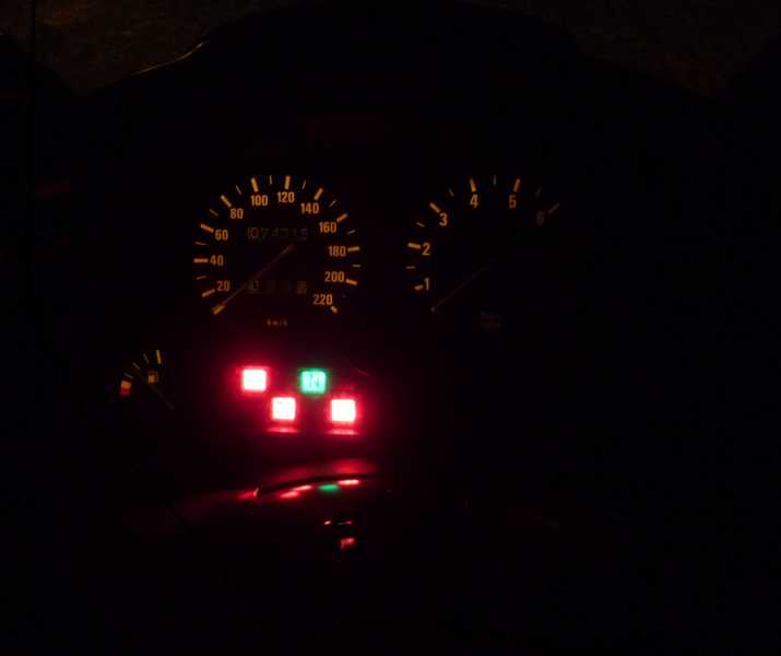

Da schon Vergleichsbilder vorhanden sind, weis ich, das ich eine teilweise defekte Beleuchtung habe.
Hier mein Cockpit.

@Gottfried
Frage was hast Du für Lampen drin oder sind die neuen alle so hell?

Das kann an den unterschiedlichen Belichtungdzeiten liegen.
Gottfried hat auch die Kontrollleuchten abgedeckt, da durch hat die Kamera weniger Gegenlicht und öffnet das Objektiv weiter.
Gruß Bernard

Bernard hat geschrieben:Das kann an den unterschiedlichen Belichtungdzeiten liegen.
@Bernard, das hast Du vollkommen richtig erkannt. :wink:
Ich habe immer noch die originalen Lämpchen drin, so wie sie eben bei einem 2000er Modell eingebaut wurden. Das heißt die Dinger sind ganze 10 Jahre alt.
@Gerhard
Das Bild zeigt aber die Helligkeit und Lichtfarbe genau so, wie es auch in natura leuchtet.

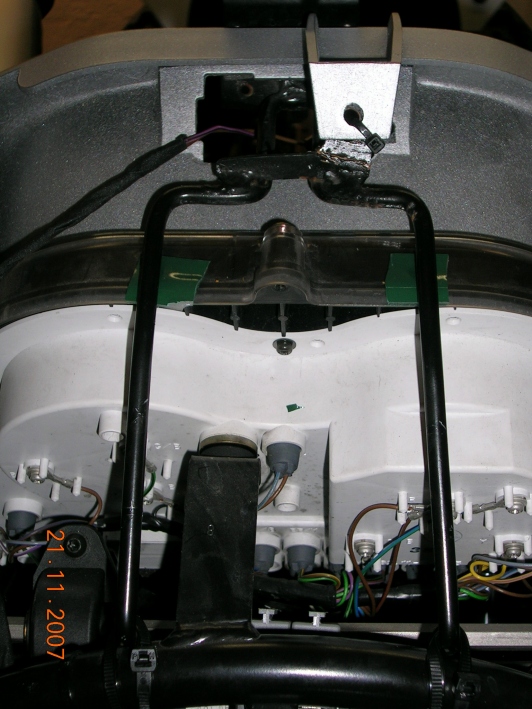

Nachdem ich mich endlich überwunden und an die "Entkleidung" der Dicken gewagt habe, konnte ich ,Dank der Vorinfos aus diesem Beitrag und entgegen der Rep.-anleitung , ohne Ausbau der Tachoeinheit, bereits nach Lösen der Frontverkleidung - mit viel Fummelarbeit und Gefühl die meisten Birnchen tauschen. Alle "Alten", die ich wechselte wiesen Schwärzungen auf!
Anmerkung: Die "Entkleidungs,- und Ankleidungsaktion" an sich ist durchaus zu händeln und gelingt (mir) das nächste Mal (ggf.Motobozzos) deutlich schneller. Aber nicht erklärbar und wirklich notwendig empfinde ich persönlich die 3 unterschiedlichen Schaubenlängen und - Typen. (Oder hab ich ein Bastelmoped erwischt?)
