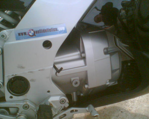

Hab bei meiner neuen K diesen losen Schlauch entdeckt. Sieht so aus, als wäre es ein Abflussschlauch von ????
Was muss alles weg, damit dieser Schlauch wieder an seiner richtigen Stelle angeschlossen werden kann??
Dank zum voraus für guten Rat

Das sieht mir aus wie der Entlüftungsschlauch von der Starter-Batterie.
Sitzbank runter, Batterie raus, Schlauch nach oben fummeln und an die Stirnseite der Batterie anschliessen.

Sitzbank runter,Batterie drinlassen,Schlauch nach oben fummeln,oder Schauch rausziehen,von oben nach unten durchschieben und an die Stirnseite der Batterie anschliessen.
Musst du halt mal ein wenig probieren.

Danke, Danke, Danke...
Hat'es soeben entdeckt.
Die Batterie rausgenommen; war aber kein Anschluss vorhanden. Denke, s'ist eine Gelbatterie; hätte demzufolge keinen Schlauchanschluss dran. Hab den Schlauch weggenommen und auf die Seite gelegt zum Aufbewahren; man weiss ja nie, vielleicht täusche ich mich wegen dem Anschluss.....

Sind da nicht an der Stelle auch zwei Entlüftungsschläuche vom Tank.............? Ich kann mich dunkel daran erinnern, dass die da langgeführt werden.
Aber es liest sich so, als wäre es der "Rest" von einer Bleibatterie...........

Richtig,
da laufen auch die beiden dickeren Schläuche nach unten.

Genau son war's.
Hab Vertrauen an alle guten Ratschläge. Bin sicher, alles ist ok.
Nochmals mein allerbester Dank an alle für die guten Tipps.
