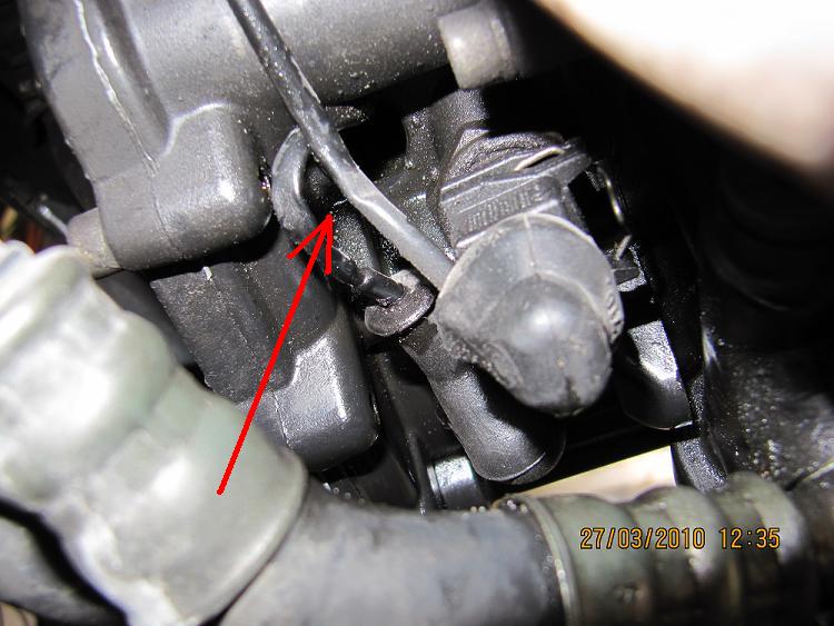

an alle Spezialisten,
hab mein Baby jetzt untersucht, bin leider nicht sehr weit gekommen.
jedenfalls
"aus diesem hohlen Loch kommt Öl"
vermute mal aus einer undichten Flanschverbindung Kurbelgehäuse oder ähnlichem.
weiter vordringen und die Leckstelle direkt feststellen kann ich nicht.
Jedenfalls kommt das Öl von weiter oben.
Werde wohl mal meinen :D konsultieren müssen, befürchte eine kostspieleige Angelegenheit.
Habe das Moped im Leerlauf (ich weis-macht man nicht) warmlaufen lassen um die Sache zu beobachten. Es stellt sich ein stetes Tropfen ein, ca. 15 sec. 1 tropfen.
Hat mich bei der gestrigen Runde nicht gestört, jetzt allerdings bin ich verunsichert.
Und die Hinterradfelge sieht aus wie Sau.
kann jemand irgend was dazu sagen? bevor ich Montag den Werkstatt Termin mache.

#2 Beitrag von Marcus64 »
Hi Vierk
schaut wie bei mir aus . War die Öl-Wasserpumpe, die geleckt hat.
Habe sie bei der letzten Inspektion mit abdichten lassen.
Gruß Marcus

Re: Moped leckt
:( mmmh ja siegt so aus :( .Aber wenn der Bugspoiler ab ist sieht die Kombi Wa/Öl Pumpe gleich anders aus :(

Re: Moped leckt
#5 Beitrag von vierk »
Ja, den Verdacht von Marcus kann ich bestätigen, so siehts aus.
bei der 40-tausender war wohl noch alles paletti, jetzt 43000???
Bugspoiler ist schon ab, es müßte irgendwo oben an der Pumpe sein,
ist wie gesagt nicht einsehbar.
Na ja Maier wirds schon richten, Maschine steht schon bei ihm, ich hoffe er kanns nächste Woche machen, sonst bin ich Ostern ohne Möppi, oder ich fahr als Tropfstein, mit nem Liter in der Hosentasche :D

Re: Moped leckt
#6 Beitrag von kwak »
Bei meiner Dicken war es lediglich das Dreiländereck.
Dort wo der Kettenkastendeckel sich mit dem Zylinderkopf und dem Rumpfmotor schneidet.
Viel Arbeit Matrial ca 15€
Arbeit ca. 3Std mit Übung
Schau genau ob die Suppe nicht scho über der Wasser Ölpumpe rauskomt.
Bin übrigends aus der nähe von Erding, wenn du bei mir vorbeikommst sage ich dir wos herkommt.
Grüße Stefan

#7 Beitrag von vierk »
Danke Stefan,
Übeltäter ist gefunden, wird schon repariert
Siehe Teil Nr. 2
Hallgeber-Wellendichtring.pdf
(24.71 KiB) 131-mal heruntergeladen

Kosten???
6,35 EUR
zahlt alles die zum zweiten mal verlängerte Car-garantie - SSSuupppii :D :D :D

Übrigens,
wens interessiert reparatur hätte ca. 280 Teuros gekostet. :D

#12 Beitrag von vierk »
war nur der Frostschutz für die Kühlflüssigkeit.
hab mich richtg gefreut :D :D :D
