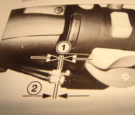

Noch mal kurz auf mein Verständnisproblem mit dem Spiel eingegangen. Anscheinend ist mit dem Spiel einfach die Entfernung zwischen Schraube und Versteller gemeint:
So zumindestens im Werkstattbuch bei der Einstellung Seilzug Fahrgeschwindigkeitsregelung angezeigt.

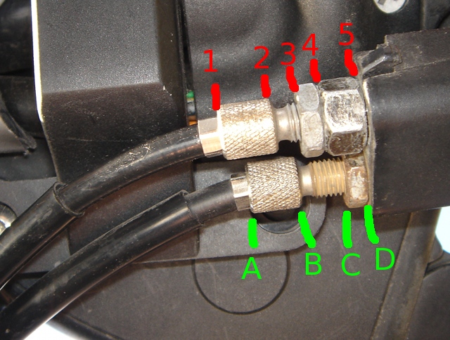

Nicht wirklich deutlich allerdings beim Gasgriff:
Hier lässt sich das nicht wirklich erkennen. Deshalb meine konkrete Frage an die Kenner hier im Forum: Wie genau sind denn nun die Einstellwerte zu interpretieren:
Gasöffnerzug (rot) zwischen 2 und 4?
Gasschließerzug (grün) zwischen B und D?
Jörg

Spiel am Gaszug beteutet, daß der Zug diese Strecke zurüklegen kann ohne daß etwas bewegt wird. Bei 3mm Spiel kannst Du die Bowdenzughülle 3mm aus ihrer Auflage in der Einstellschraube herausziehen ohne daß Du einen nennenswerten Wiederstand spürst.

das mit dem Spiel verstehe ich ja eigentlich genau so. Wenn ich an der Hülle ziehe und diese 3 mm rausziehen kann, dann habe ich ein Spiel von 3 mm im Zug. Um dieses Spiel aber auf 1 mm zu verkleinern, muss ich dann die Schraube weiter rausdrehen, so dass sich die Strecke 2-4 im obigen Bild vergrößert...
Das bedeutet dann wohl, dass ich wie folgt vorgehen muss:
Spiel bei kaltem Motor an beiden Seilzügen zum Gasdrehgriff auf 4 ... 5 mm voreinstellen.
Bedeutet: Schrauben soweit reindrehen (Strecke 2-4 wird kleiner), bis ich die Hülse 4-5 mm rausziehen kann.
Motor auf Betriebstemperatur warm laufen lassen; Lüfter am Kühler läuft an.
Spiel am Gasöffnerzug auf 3 ... 4 mm verringern.
Bedeutet: Schraube rausdrehen...

Da war ich doch extra mal bei BMW vorbeigefahren und der Meister hat sich meinen Gasgriff mal angeschaut. Hat dann den Gasöffnerzug (übrigens im obigen Bild der grün beschriftete Zug, nicht der rote - ist auch im Werkstattbuch falsch bezeichnet) ganz weit rausgedreht und hatte dann immer noch über 1 cm Spiel.
