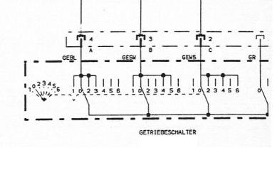

bevor du nun den Kardan raus nimmst solltest Du die Verkabelung zur Anzeigeeinheit nochmal kontrollieren.
Der Getriebeschalter (so nennt BMW den Schalter für die Ganganzeige) ist, wie schon geschrieben, nicht so einfach zu erreichen. Da du da aber nicht dran warst vermute ich mal das du die drei Leitungen die vom Schalter kommen an der Anzeigeneinheit falsch angeschlossen hast.
Das sind die Leitungen:
Gelb Blau an Anschlußpunkt A
Gelb Schwarz an Anschlußpunkt B
Gelb Weis an Anschlußpunkt C
Die Informationen dieser drei Leitungen sind binär kodiert und bringen die Anzeige durcheinander wenn sie nicht korrekt angeschlossen sind.
Was mich etwas verwirrt ist die falsche Anzeige des Leerlaufes. Das lässt vermuten, dass einer der drei Drähte vollkommen falsch angeschlossen ist. DEr Leerlauf sollte auch stimmen wenn die drei Drähte nur gegeneinander vertauscht sind.
Hier ein Bild das Schalters um ggf die Spannungen zu messen.
Da ist auch erkennbar die der Gang 6 in die Anzeige kommen kann,
