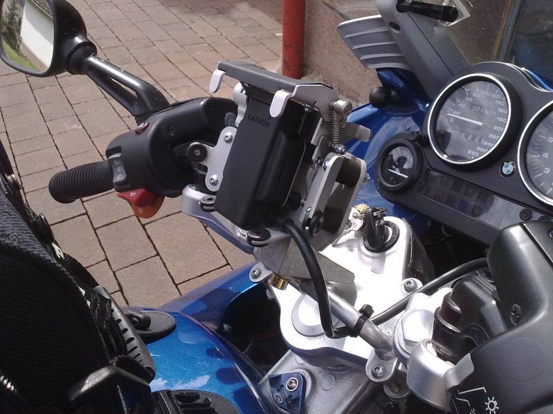

ichhabe die halterung von Touratech und ein verbindungswinkel, damit der zumo mehr nach oben kommt.
ich kann dir ja mal ein paar fotos schicken :-)
ansonsten ist doch ne RAM-Mount Halterung dabei.
musst mal in der verpackung wühlen :-)

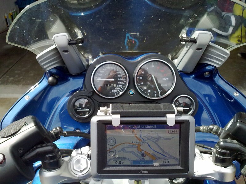

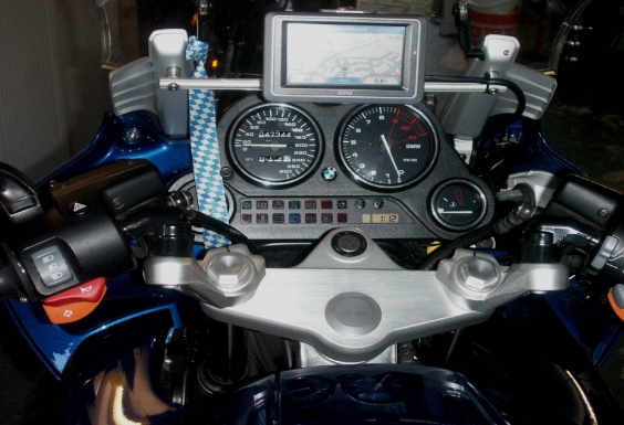

ernst hat geschrieben:....... Wo kann ich das Teil am besten ohne viel Aufwand und Kosten befestigen.........
Hallo Ernst!

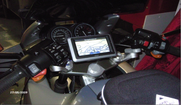

Schau mal hier die Möglichkeiten:
Anmerkung:
Wenn Du während der Fahrt bedienen willst, ist die Montage über dem Cockpit schlecht, da zu weit weg - aber immer im Blickfeld !
Montage an der Lenkerhälfte, im Prinzip über der Gabelbrücke, leicht zu ereichen während der Fahrt, evtl. Probleme mit dem Tankrucksack, aber auch leicht zu verstellen bei Sonneinstrahlung auf´s Display.

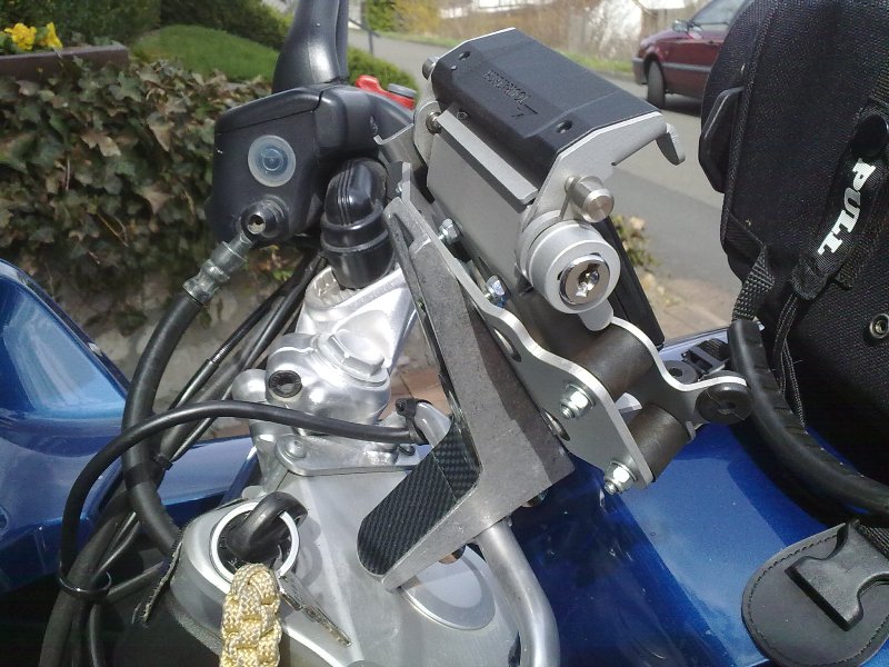

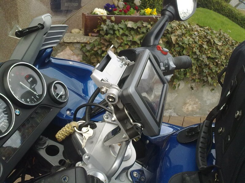

bei mir sieht das jetz so aus.
den winkel habe ich im keller gefunden.. zufällig hatte ich davon noch ein paar rumliegen. :-)

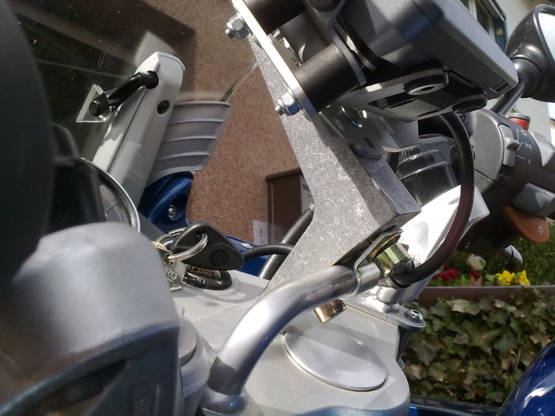

#5 Beitrag von Peter »

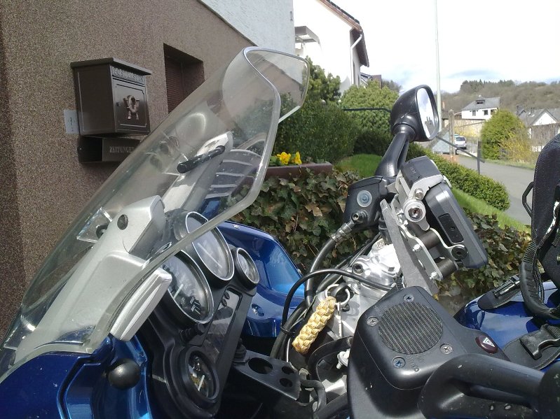

noch 3

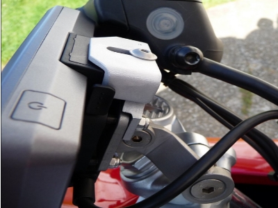

Beim ersten Bild vom Egon handelt es sich um meine Dicke.
Vorteil 1: Bei der Lösung kann man auch mit großem Tankrucksack fahren und hat alles gut im Blick.
Vorteil 2: Man muss nicht so tief nach unten schauen um vom Navi zu lesen und verliert so nicht den Blick nach vorn! 1 Sekunde kann schon zu lange sein.
Nachteil: Leute mit geringer Spannweite müssen sich zum Navi dann schon ein wenig strecken!
Bei mir passt es jedenfalls gut!

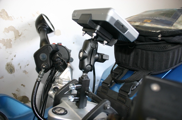

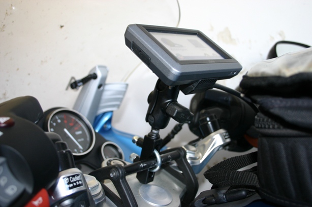

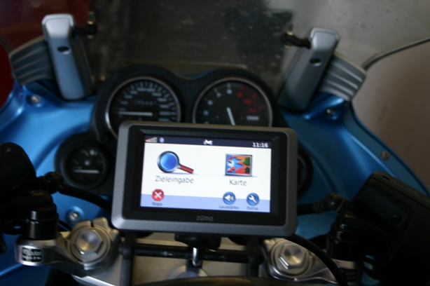

Zwischenzeitlich habe ich die neue Halterung montiert.
Ich habe die mitgelieferte RAM-Halterung an die Rundstange (Grundhalterung von BMW Navi II )
befestigt und daran dann die Grundplatte vom Zumo brfestigt.
Ich denke dass das Navi hoch genug ist,man kann die Instrumente noch gut erkennen.Über den Tankrucksack ragt es auch noch, mal sehen wenn er voll gepackt ist und wie es mit der Sonne sein wird.
