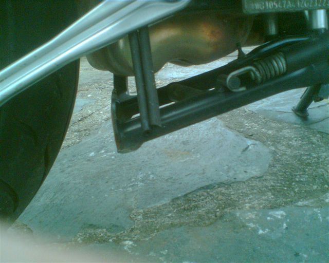

Jean hat geschrieben:aus dem einen Schlauch tröpfelte garantierte kein Benzin.... sah aus wie Bremsflüssigkeit. Oder?
Hab ein Bild der Schläuche:
helmi123 hat geschrieben:Batterie Ausgas Schlauch
kaum; diesen hab weggenommen, er ging beidseitig ins' Leere, da Gelbatterie.

Die Schläuche auf dem Bild (war aber bei meinem Beitrag auch noch nicht da) sind normalerweise nicht so ersichtlich.
Der eine müßte der Benzinüberlauf vom Tankdeckel sein. Von der Lagezeichnung her, könnte der andere der erwähnte Schlauch vom Deckel der Radkreisausgleichsbehälter sein.

Schau doch einmal nach wo die Schläuche anfangen :wink: , wenn sie nach vorne unter die Verkleidung gehen sind es die Tankentfüftungsschläuche, wenn nicht müsstes du am Ausgleichsbehäter vom Bremssystem ankommen. :idea:

Das Kühlwasser hat keinen Schlauch der da unten endet. Würde ja keinen Sinn machen, da das Ausgleichsgefäß die Volumenänderung des Wassers auffängt. Die Leitung vom Kühler endet im Ausgleichsgefäß.
Den Kniefall anweisungsgemäß neben meiner Dicken gemacht ... beide Schläuche kommen von vorne.
Bei meiner Dicken lief die Brühe rechts ausserhalb der 2 Schläuche hinunter.
Gemäß Übersichtspläne kommen die von "oben", vom Tank, hatte schon mal das Unglück diesen
zu überfüllen.
