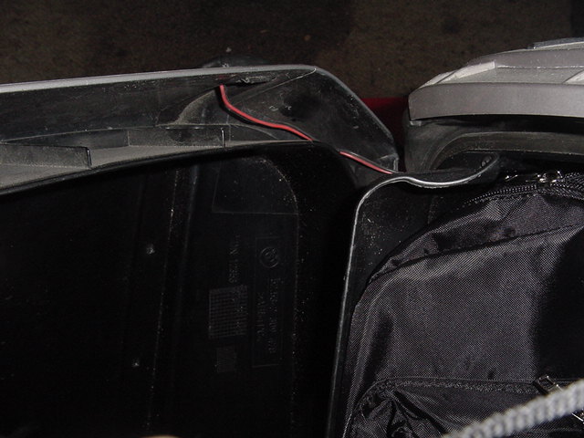

Re: Hilfe! Kofferblinker und Kabelverlegung

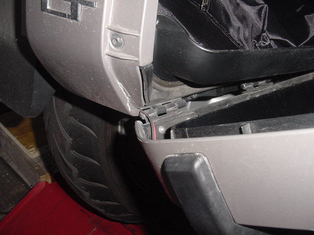

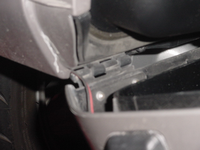

Hallo Dieter,
ich glaub du suchst sowas hier!
Ich hab vorne rechts den Zusatzschalter, wie irgendwo im WIKI beschrieben, montiert und ein mehradriges Kabel von vorn nach hinten verlegt als der Tank mal unten war.
Somit Kann i die in der Leiste hinten separat ein/ausschalten
Ricola
Ricola

So ähnlich sieht das bei mir auch aus. Ich habe aber beide Koffer getrennt in die Rückleuchte geführt und da alles miteinander verbunden.
Bilder kommen noch.
Vielen Dank Euch beiden,
das unterste Bild hat mir sehr geholfen.
Wenn an meiner LT alles fertig ist stelle ich Bilder ein.
Beste Grüße, Andreas

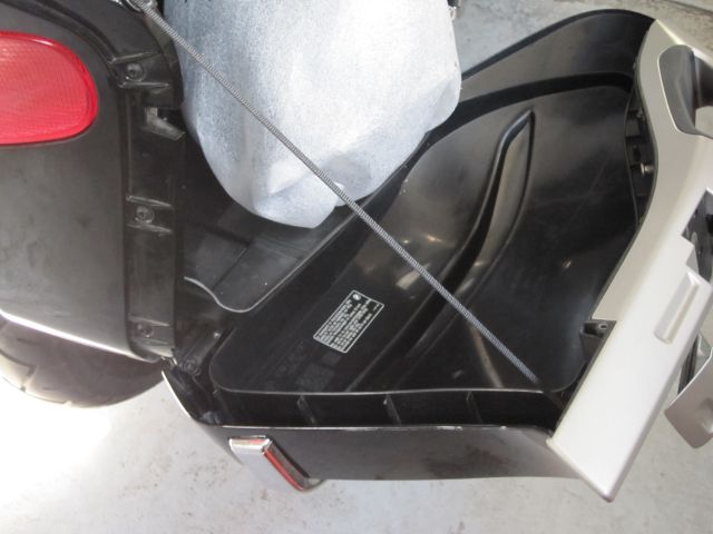

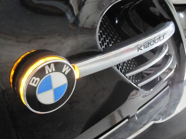

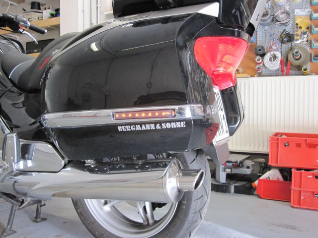

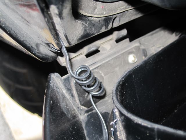

Bilder Kofferblinker, Leuchtemblem und Kabelverlegung
So, nun ist alles fertig. Vielen Dank für Eure Unterstützung.
Ich will mich natürlich nicht mit fremden Federn schmücken ... Meine Fahrzeugbeleuchtung auf "Chic" getrimmt hat letztlich mein "Elektrik Schrauber". Ob Auto oder Motorrad - immer solide Verlegung aller Kabel. Niemals Ausfälle.
Electronic-Service Schulz
Alt Bartelstorfer Str. 18
18146 Rostock
Mecklenburg-Vorpommern
Bundesrepublik Deutschland
Telefonnummer: (0381) 699683
Telefaxnummer: (0381) 699614
serviceschulz@web.de
Und hier nun die Bilder.
Gruß, Euer Andreas

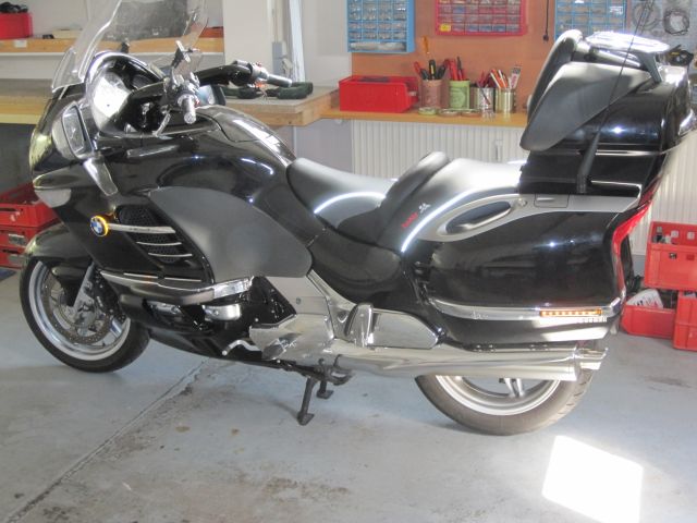

Und noch einmal alles in der Übersicht ...
