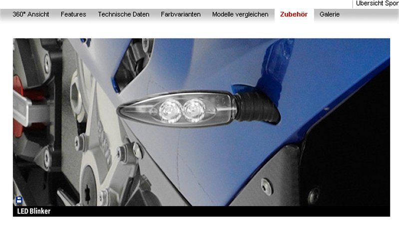

Sagt mal hat einer ne Ahnung ob an die S1000RR die Serienblinker ohne Probleme gegen die LED Blinker von BMW getauscht werden können?
Gruß Ruschi
Sowohl als auch. Mechanisch braucht man halt die ebenfalls von BMW angebotenen Adapter.aimypost hat geschrieben:Was heißt denn "passt"?
Mechanisch sicher, und elektrisch?
Nein. Braucht's auch nicht, weil die ZFE damit umgehen kann. Vermutlich sogar automatisch (d.h. ohne "Freischaltung").Sind Vorwiderstände in der Blinkereinheit verbaut? Wohl nicht, oder?!
SW-Update braucht es definitiv nicht, höchstens eine Freischaltung.Also müssen diese verbaut werden oder kann man ein SW-Update durchführen lassen?
Davon gehe ich aus. Die LED-Blinker werden ja von BMW selbst als Zubehör angeboten und werden so auch in anderen Modellen verbaut ohne jegliche elektrische Modifikation. Am Anfang mußte man sie noch per Diagnose-Computer "freischalten", d.h. der ZFE sagen, daß sie wg. des niedrigeren Stromverbrauchs nicht meckern muß, aber das dürfte Geschichte sein.Nachtrag: Oder ist die SW doppelt schlau, zu erkennen, was montiert ist?
