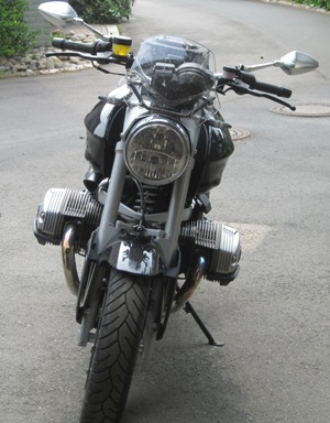

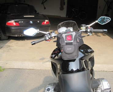

#15 Beitrag von besteiger »
Hallo Gerd 01
na das wär ja wohl auch ein Ding, wenn hier jeder den gleichen Geschmack hätte. Dann würden alle BMW R 1200 R fahren, soviel Motorräder könnte BMW doch garnicht bauen! :lol:
Aber jetzt mal Ernst beiseite, hier 2 Fotos:

#17 Beitrag von eckbert »
@besteiger:
Welches Rizoma-Modell hast Du denn genommen + was hat der ganze Spaß denn gekostet?
Meinst Du der Wechsel zu den Rizomas bringt nicht nur eine vibrationsfreie Rückschau, sondern auch
ein größeres Blickfeld nach hinten? Irgendwie bin ich auch mit den Originalrückspiegeln ein wenig unzufrieden...
Gruß aus München,
der eckbert

#18 Beitrag von 1000Freunde04 »
Und ich finde die neu verbauten Spiegel sogar ziemlich schick ... schönere Form und nicht so langweilig wie rund ! :)
"Man darf in der Demokratie eine Meinung haben, man muss nicht. Es wär ganz wichtig, dass sich das mal rumspricht.
Wenn man keine Ahnung hat, einfach mal Fresse halten.“ (Dieter Nuhr)
