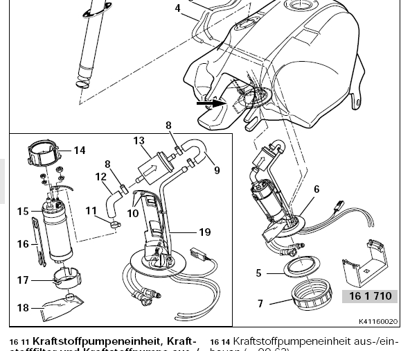

MondMann hat geschrieben:...... hat jemand ne Explosionszeichnung zur Hand oder ......
Hallo Erwin !
ich hoffe du kanst damit was Anfangen.
wenn der Tank runter ist, ist nur noch der große schwarze Ring (Teil 7) loszumachen und du hast die ganze Technik in der Hand. Vorher mal schauen ob an dem Stecker für die Pumpe auch Spannung ankommt.
Gruß aus Gütersloh,
Egon

:wink: Die Dichtung 5 würden ich vorsichtshalber neu besorgen :wink:
