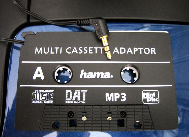

Würde gerne mal ein Bild von einer speziellen Audiokassette sehen, die in einen CD-Schacht passt.Hans Schäfer hat geschrieben:...für das Audiosystem habe ich mir die spezielle Audiokasette gekauft,... Kostet nicht viel und steckt ständig im CD-Schacht meines Radios.

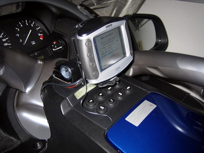

ich habe auch das Altenavi rausgeschmissen und bin auf Garmin umgestiegen.
Ich habe mir die Halterung von Harald Herden verbaut.
Diese Halterung hat den Vorteil dass die Kontrollleuchten im Tacho nicht mehr verdeckt sind.
Der Ausbau des Navis ist eigentlich einfach wenn man erst mal die ganzen Verkleidungssteile abgeschraubt hat.
Wenn Du möchtest kann ich die die Einbauanleitung für das Navisystem zu mailen. (ist ca. 9MB groß)
Bei Interesse, habe ich noch eine V.O.I.C.E Anlage in der Garage zu liegen komplett mit Helm Set
Anschlusskabel V.O.I.C.E zu Navi bekommst Du auch bei Harald Herden und auch ein Passendes Navi zur Not habe ich auch noch ein Garmin Streepilot 2710 im Angebot.
Hier noch ein Bild mit dem StreetPilot und der Halterung von Harald Herden.

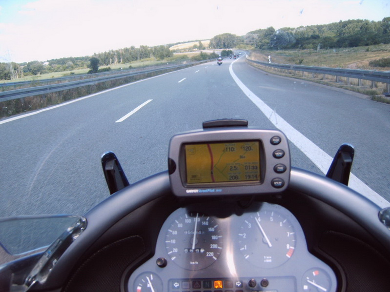

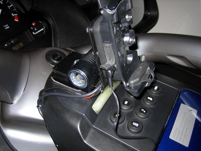

es hat etwas gedauert, bis ich die Bilder machen konnte, da ich diese Woche auf einem Seminar bei Garmisch war und erst jetzt nach Hause kam. Anbei die Bilder der Navi-Halterung mit und ohne Navi. Dahinter ist eine zusätzliche Bordsteckdose, die ich zur Stromversorgung meiner Onboardkamera benötige (die am linken Fuß des Fahrers empfinde ich als Witz, was die Position betrifft). Die weiteren Bilder zeigen den Audiokassettenadapter, der in jedem gut sortierten Fachmarkt zu haben ist (Preis unter 10 Euro). Es handelt sich um eine normale Audiokassette in der lediglich das Band entfernt wurde. Dafür wurden die Kabel des 3,5 mm Klinkersteckers direkt an den Audiokopf angebracht - einfach, erfüllt aber seinen Zweck vollkommen. Dadurch habe ich die Audioausgabe des MP3-Players des Navi auf der Bordanlage und zugleich die Sprachansagen des Navi (beim Garmin Nüvo 550 mit einem "Gong" zur Einleitung. Eine Verbindung zu Helmlautsprechern ist nicht erforderlich, da ich bei vollkommen ausgefahrenem Windschild bis ca. 100 km/h Musik hören kann (bis ca. 80 km/h verstehe ich auch Wortbeiträge.
Viel Spass und unfallfreie Fahrt
wünscht allen
Hans
- 2010.07.30 K1200LT-Audio-Navi 001.jpg (51.41 KiB) 136 mal betrachtet
- 2010.07.30 K1200LT-Audio-Navi 002.jpg (49.2 KiB) 136 mal betrachtet
- 2010.07.30 K1200LT-Audio-Navi 005.jpg (50.95 KiB) 136 mal betrachtet
