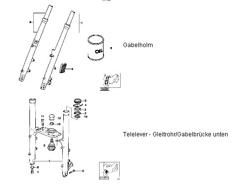

Nach drei Jahren K 1200 RS fahren fällt mir in diesen Tagen auf, dass mein Mopped beim Losfahren aus dem Stand (nach dem Bremsen bis zum Stillstand) deutlich aus der Gabel ausfedert, also nach oben kommt. Auch glaube ich, dass mein Mopped in schnellen, welligen Kurven unruhiger (schwammiger) ist, als früher. Entweder liegt es daran, dass ich jetzt schneller als vorher fahre, oder kann es sein, dass Gabelöl alt oder was auch immer. Bevor ich jetzt zum :D fahre und der mir, um ein Geschäft zu machen, eine Menge Neuteile einbaut, frage ich lieber bei euch mal nach, ob ihr das auch kennt oder was eure Meinung dazu ist.

am Gabeloel liegt es bestimmt nicht, das Zeug sorgt nur für die Schmierung. Alles andere übernimmt das Federbein. Nachsehen, ob dass Federbein noch dicht ist. Wenn nicht oder es übermäßig nervt auf Wilbers & Co. umsteigen.
Gibt ein ganz neues Motorrad (Fahrradfeeling) und die Dinger lassen sich überholen. Wobei der Aus-/Einbau vorne eine ziemliche Plackerei ist, hinten dagegen Minutensache.
Ich habe diesen Schritt bei ca. 70TKM gemacht und kann ihn nur empfehlen.

soapmaster hat geschrieben:............., dass Gabelöl alt oder was auch immer. ...............
Hallo Mike !
Ich denke Dein Stoßdämpfer vorne ist im A....... !
In den Gabelnholmen vorne ist - soweit ich das weiß - nichts mehr drin ausser Öl und dient nur noch zu Schmierung der Gleitrohre.
Nix mit Feder !

:wink: stimmt. Sonst könntest du die Telegabel nicht von Hand so einfach zusammenschieben :wink:
Und das geht, wenn du die Klemmung an der Gabelbrücke löst.
